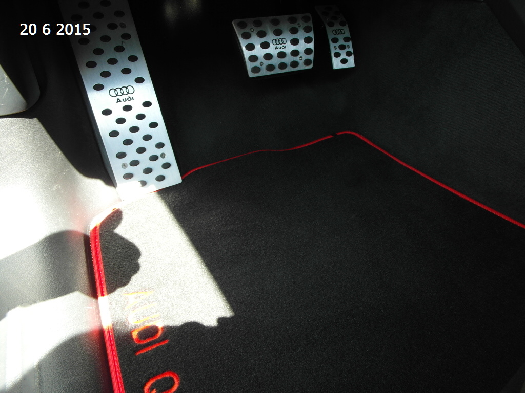

J'ai bien réussi à mettre et bloquer la pédale d'accelerateur.
Par contre j'ai un petit soucis j'arrive pas a d'éclipser la pédale de frein, j'ai l'impression qu'il y a deux ergo qui bloquent
J'ai un peu peur de forcer pour retirer le caoutchouc de la pédale de frein, si vous avez des conseils pour les enlever merci !
Il faut tirer assez fort et tu peux aussi passer un gros tournevis plat sous le caoutchouc, pour le repose pied, pareil, il faut tirer très fort.
comme dit paulaix, il faut tirer dessus très fort, on ne peut rien casser dessus. le pire est le repose pied, il faut tirer dessus et le faire coulisser en même temps vers la haut...

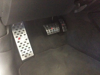

Salut à tous moi aussi reçu aujourd'hui
Et montés j'ai eu juste à courber un peu plus la plaque de l'accélérateur !!!!quelques coups de marteau sur une barre ronde métallique j'avais oublié j'étais chaudronnier à 17ans mais jamais pratiqué !!!!!

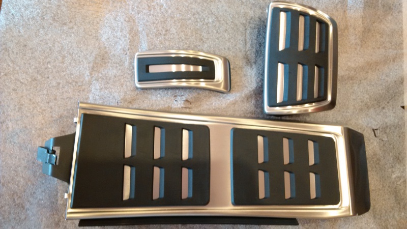

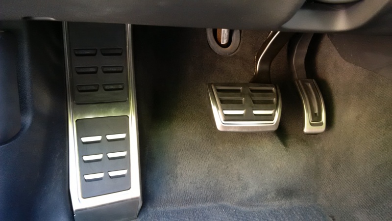

Pédales et repose pied reçus, et posés dans la foulée.

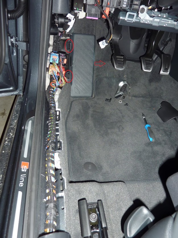

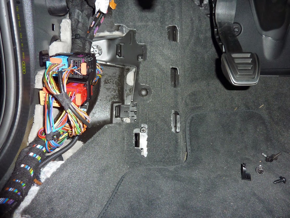

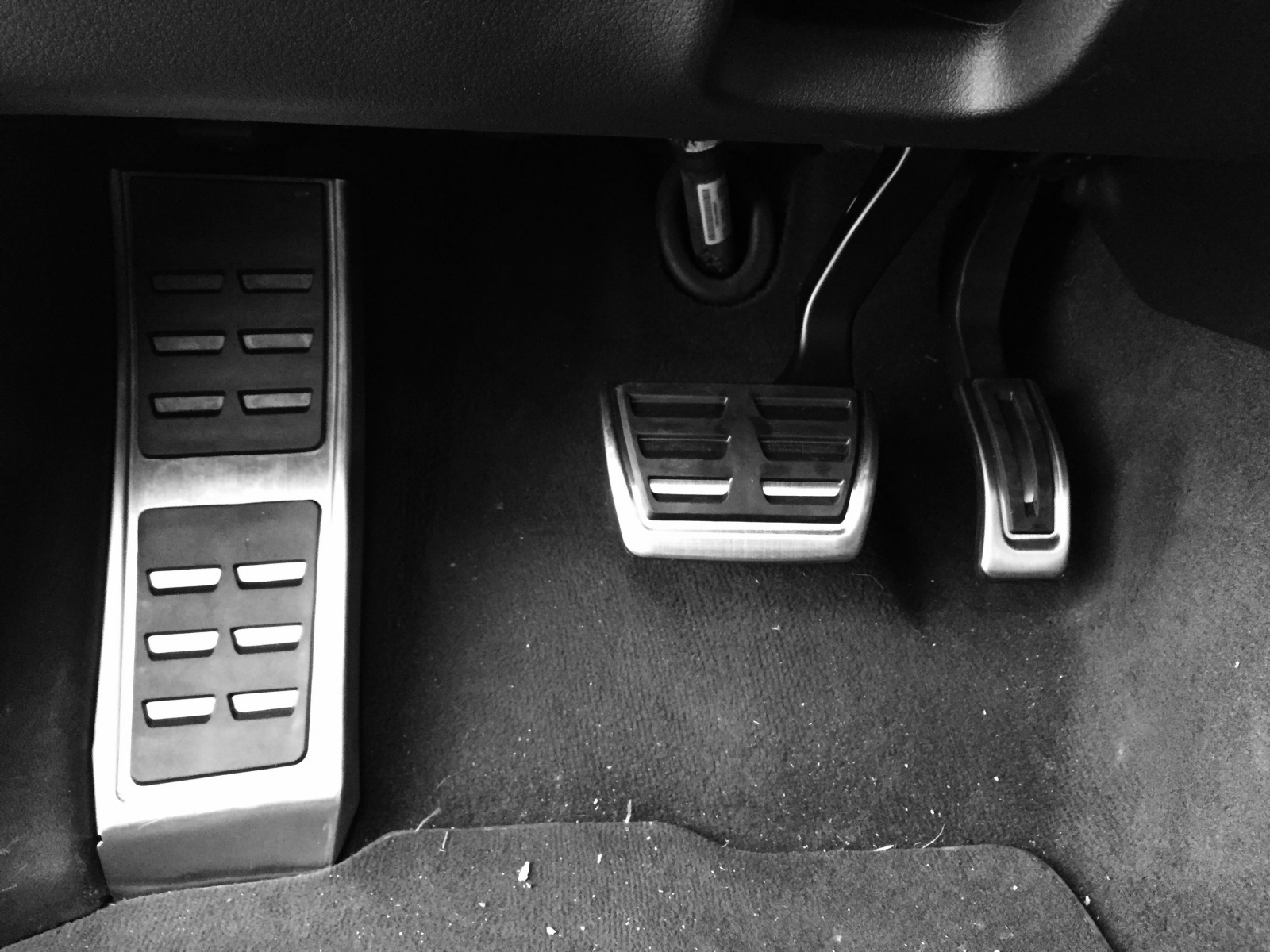

Bonjour à tous, moi aussi je suis tombé dans le piège ... De vouloir de belles pédales chromées et comme l explique tout le monde c'est assez simple pour les pédales l accélérateur est plus long faut juste faire ca tranquillement et ça va bien
Par contre repose pied je confirme qu'il faut démonter pour enlever ou au moins soulever le cache sous le volant et le plus chiant c'est la garniture sur le côté bref suivez les instructions qui expliquent comment ça se démonte il faut 20 min.
J aimerai néanmoins apporter un détail que je n ai pas vu dans les tuto visuels c est pour retirer le levier d ouverture du capot il faut enlever l ergot comme certains le disent mais où est il ... J ai perdu 10min a le chercher et donc il faut passer un tournevis plat dans la fente en haut de la manette évidement côté droit qu'on ne voit pas
Voici une photo que j ai prise qui montre l ergot (clips) sorti à vous de le faire sortir comme ça et c'est gagné @+

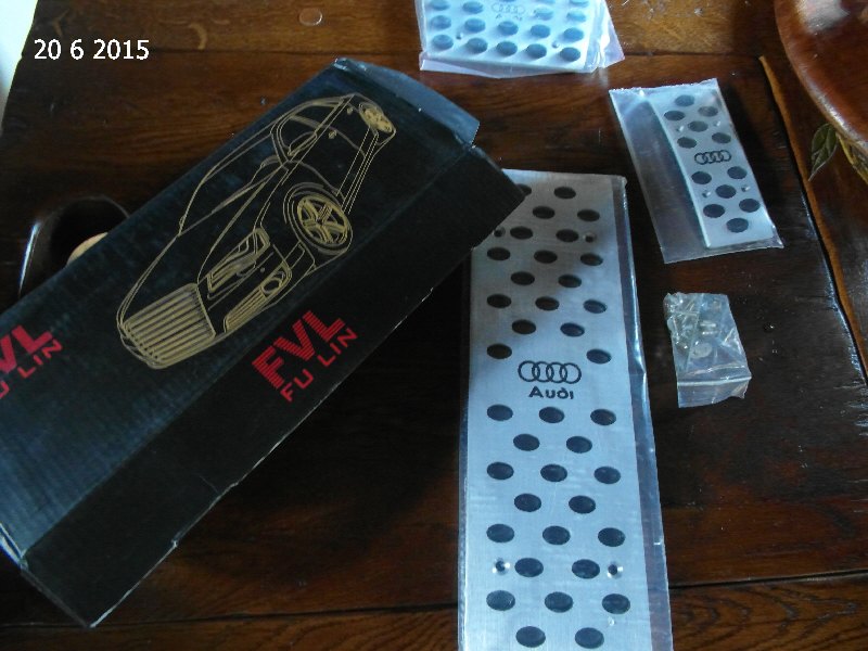

Salut à tous les Audistes.
J'ai commandé ce pédalier Alu
https://www.amazon.fr/gp/aw/d/B00QFEK00K/ref=mp_s_a_1_67?__mk_fr_FR=ÅMÅZÕÑ&qid=1478951105&sr=8-67&pi=AC_SX236_SY340_QL65&keywords=9+MOON
Par contre il n'y a aucune explication Zouk39 comment à tu fait ?
Merci
Bon je viens de recevoir mon pédalier alu. C'est pas de la super bonne qualité. On voit encore des bavures sur la découpe de l'alu ou je passerai pas mon doigt.

Salut comment avez vous fait, pour le repose pied, vous avez démontés tous les caches comme ici
Merci les Amis ^^
Non... en soulevant le plastique tu arrive à enquiller le repose pied sans tout démonter.... :roi:
En soulevant le plastique.
Mais il bouge pas d'un pouce !
Me rappelle plus exactement la combine mais en 5mn c'était posé pour moi.
Y'a un peu de souplesse dans les caches plastiques
