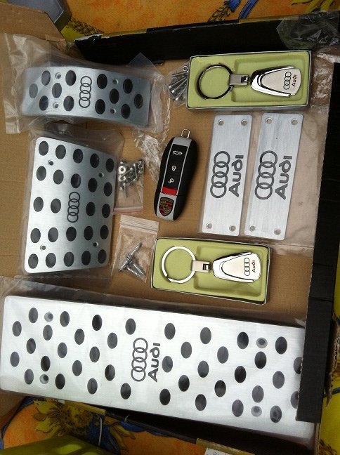

Bonjour a tous,enfin reçu mes pédales alu bloquer en douane belge et supplément taxe ,tva 27 euros ,mais comptent quant même car je trouve que je m'en sort a bon compte ,tout le colis pour 74 euros et déjà placer

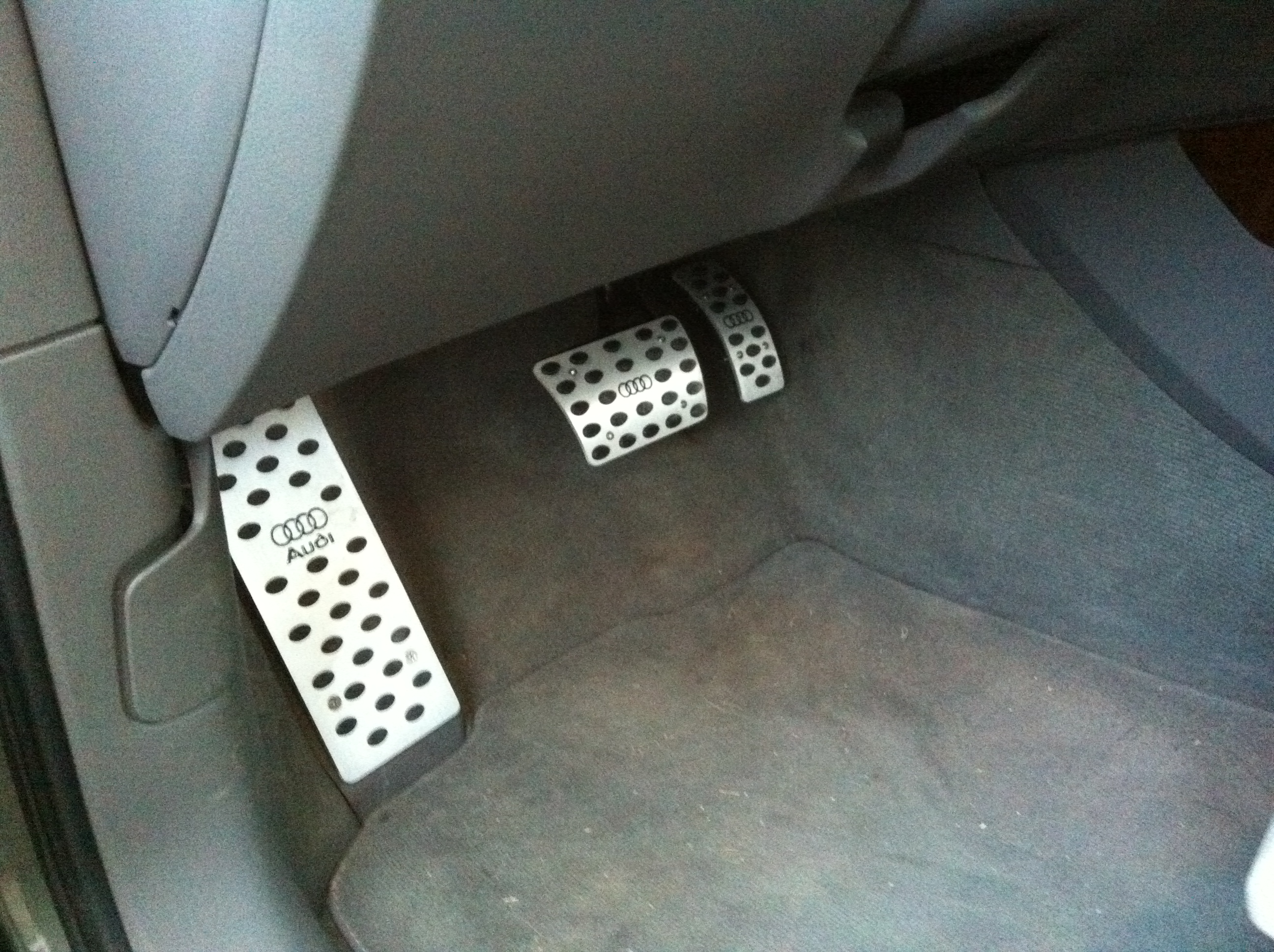

592827mazdamx5.jpgBonjour Guyguy,belle bête ,rien a voir avec la tienne, mais je viens de revendre celle ci pour A3 cabrio de ma femme,problème des 2 places car j'ai encore une petite dernière de 14 ans293987mazda.jpg Modifié par JOHNNY5377

Bonjour Manu,en tout cas ,beaucoup mieux avec c'est pédales et c'est de qualité ,je regrette pas mon achat après les vacance j'en recommande pour la A3 cabrio de ma femme
