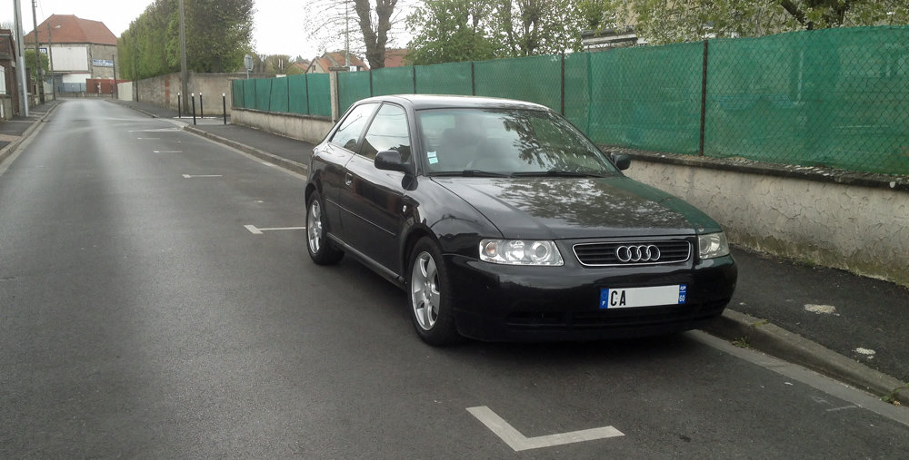

Sinon j'aime beaucoup la 2ème photo, elle fait pas son âge ..

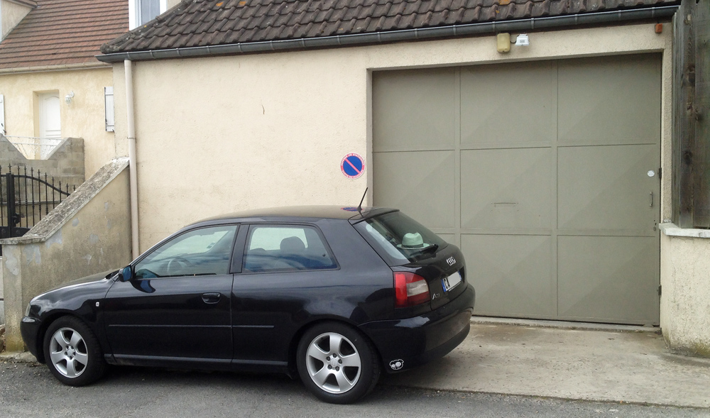

c'est vrai que l'arrière et le 3/4 arrière n'a pas du tout vieilli, c'est ce que j'adore le plus dans la voiture.
