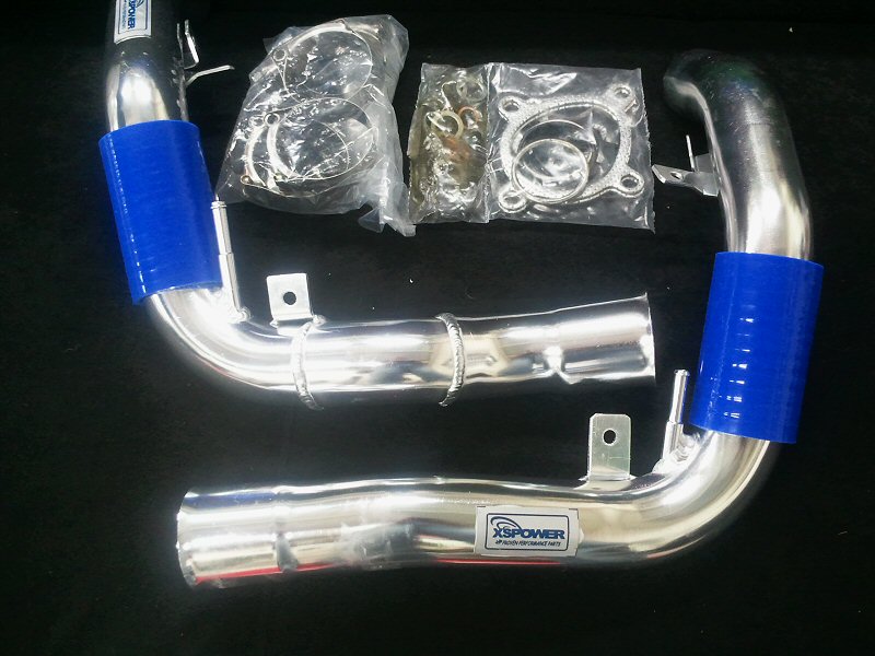

Filtre green dans la boite à air modifiée
Aspis type RS4

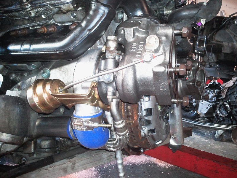

Turbos K04 RS4 BorgWarner
Echangeurs type Rs4
Durites sural silicone
Pompe bosch 044 panier RS4

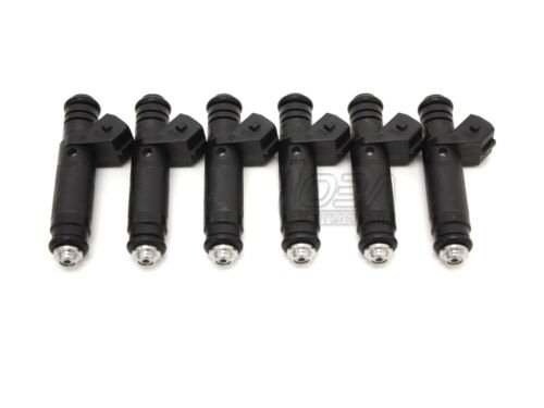

Injecteur 630cc siemens
Embrayage rs4
Collecteurs rs4
Ligne (catback / décata) Toyosport Inox
Distribution, révision complète…
Reprogrammation
Puissance final: 400+ hors taxe : lol

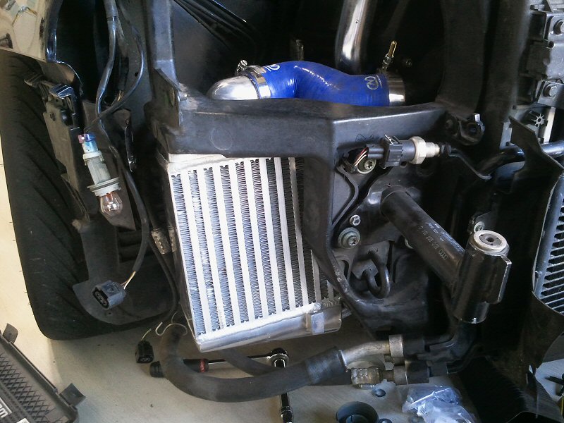

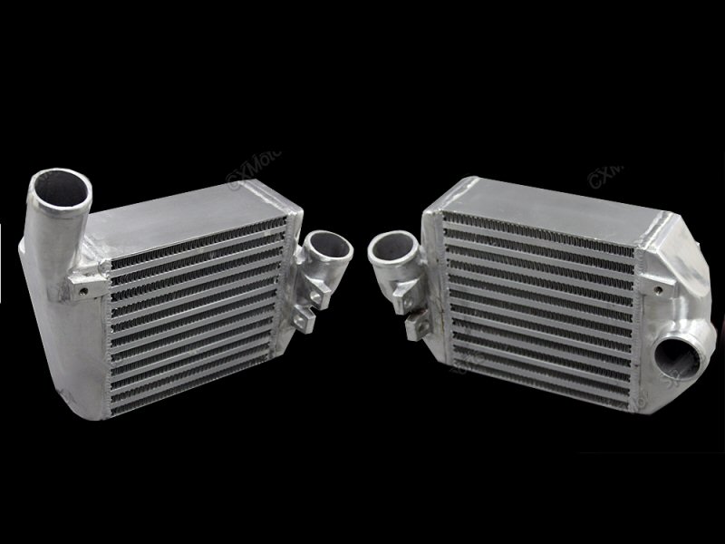

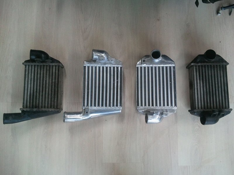

Du coup t'as pas trouve d'IC RS4, c'est dommage meme si ceux que tu montre sont meilleur que les S4 origines il aurait ete bien de pouvoir mettre des RS4
la golf bleu aussi on l'a eu dans le magasin (va jeter un coup d'oeuil sur facebook) c'est un très gros projet qui est encore en évolution mais l'objectif n'est pas le même, la mienne roulera tous les jours, avec la golf ce n'est pas envisageable.
J'avou pour la couleur je suis fan une fois une bonne rénovation faite elle va être magnifique, je n'ai pas le ref couleur sur moi mais je vais regarder et je te dit sa.
Ares pourquoi aurait-il mieux falu les RS4? Ceux la se montent plus and play et ont le même volume que RS4, il y a un vrai + avec les rs4?
Ah ok je connais pas ceux la, si tu as le meme volume que les RS4 c'est nikel alors
Je viens de jeter un coup d'oeil sur les échangeur et en fait les miens sont bien plus gros que les rs4, si les données que j'ai eu sont bonne sa donne:
S4 d'origine: 160x215x65 soit 2236cm cube
RS4 d'origine: 180X230X63 soit 2608cm cube
Les miens: 200X190X90 soit 3420cm cube
Les RS4 + gros:220X215X90 soit 4257cm cube
J'espère que sa va se poser sans trop de problème mais aparament c'est montage sans aucune modifs...
Modifié par PhoeniX GTI
Bizzare moi les miens font 190 X 240 X 68 ce qui donne 3100 cm3 :blink:
En IC origine j'entends, j'ai pas precisé
ares j'ai vu les tiens en photo tu est sur que c'est des OEM? J'en ai vu en vente sur leboncoin ils n'avaient pas dutout la même tête, mais bon si les tiens sont un peu plus gros c'est pas plus mal les rs4 sont visiblement pas trop différent
Oui oui :bigsmile:
OEM avec la ref valeo et le ref audi :coucou:

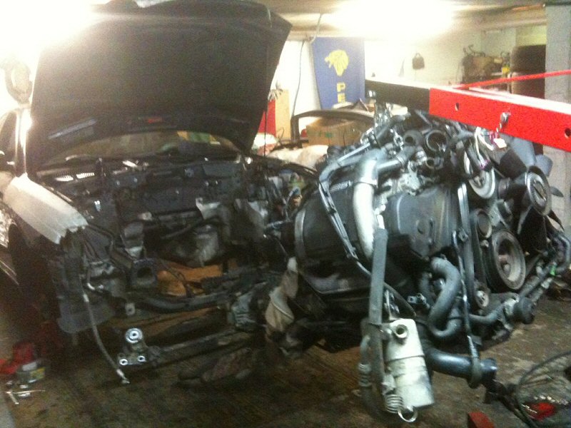

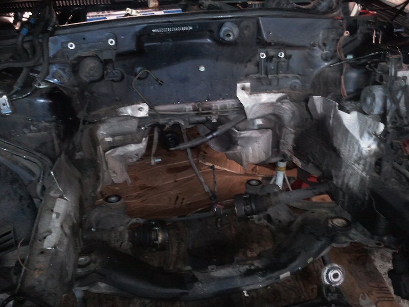

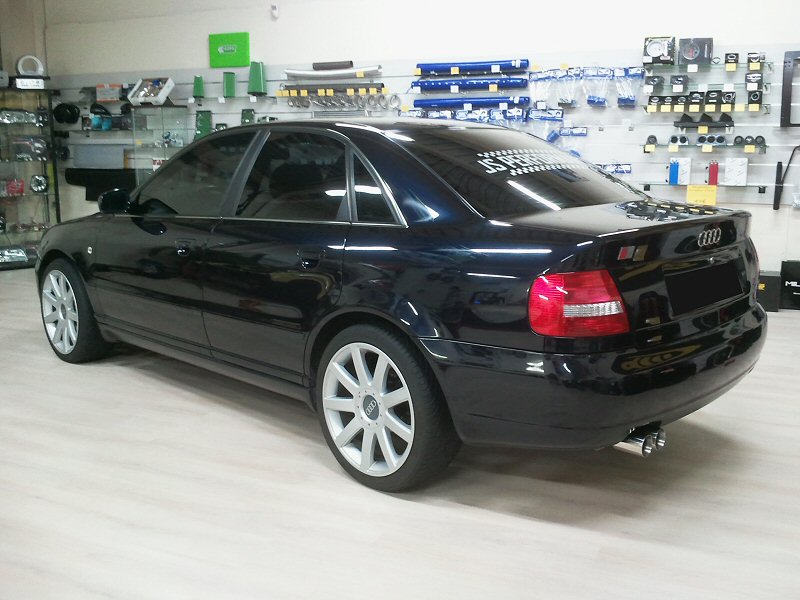

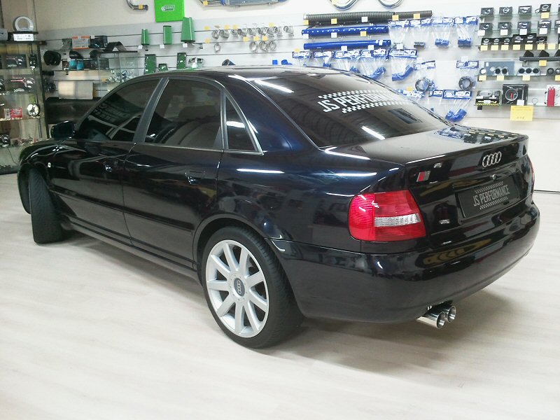

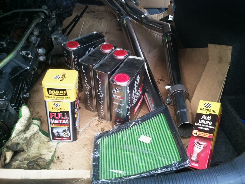

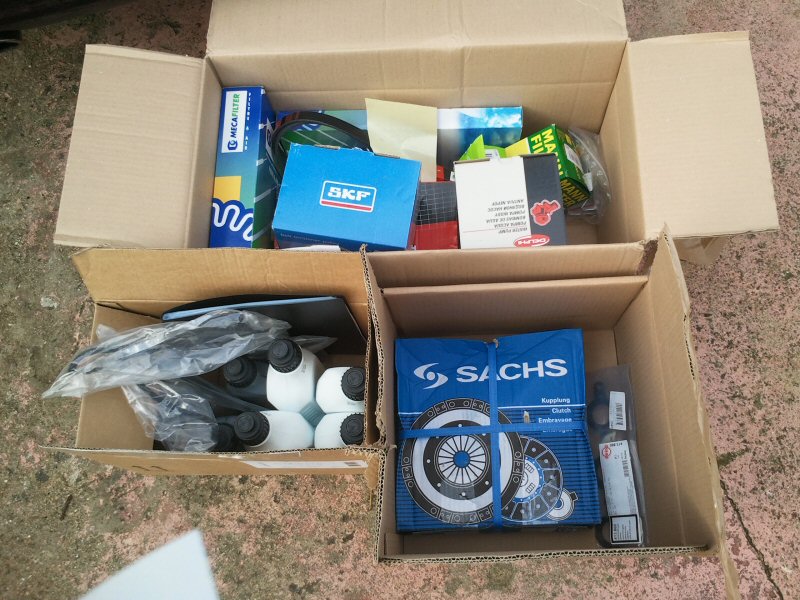

La S4 est de retour sur ses roues.
Ce qui a été fait:
Aspis type RS4

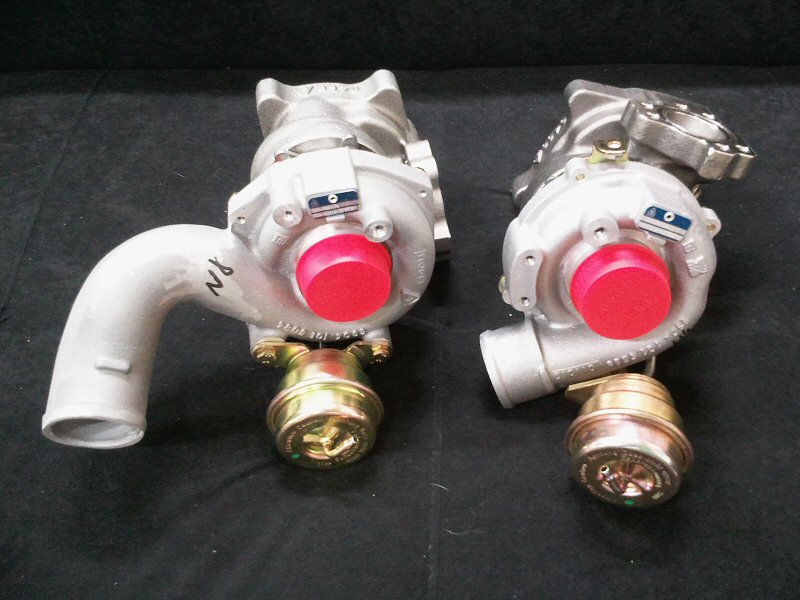

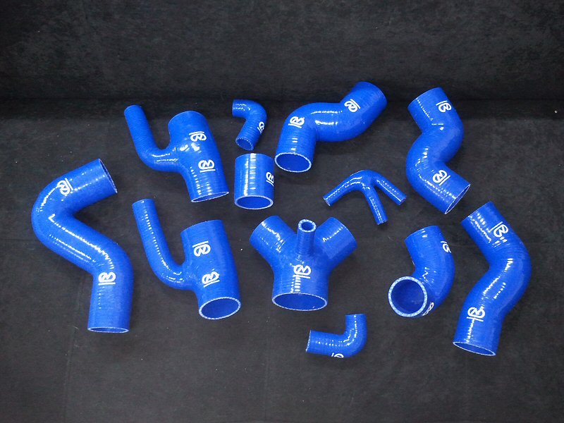

Embrayage rs4

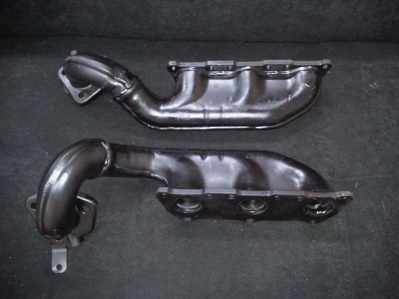

Collecteurs rs4

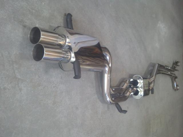

Boite, Distribution, révision complète…
Il me reste encore à faire:
Modifier la boite à air
Echangeurs type Rs4

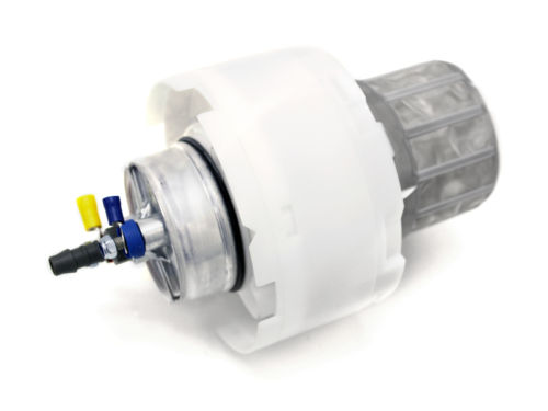

Pompe bosch 044 panier sûr mesure
Quelques photos à la boutique
Des news bientot

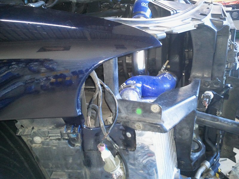

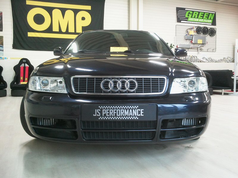

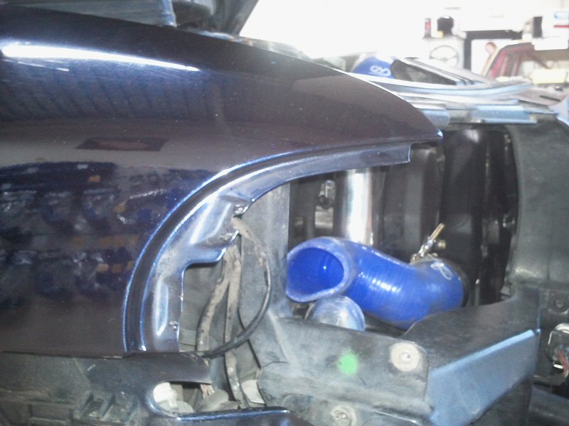

La S4 est quasi prette pour sa gestion, il me reste 2 3 détail à régler comme finaliser le montage des feux et phare phase 2, du Y silicone, la ligne qui a une fuite et tape dans la caisse.
Reprog très prochainement.

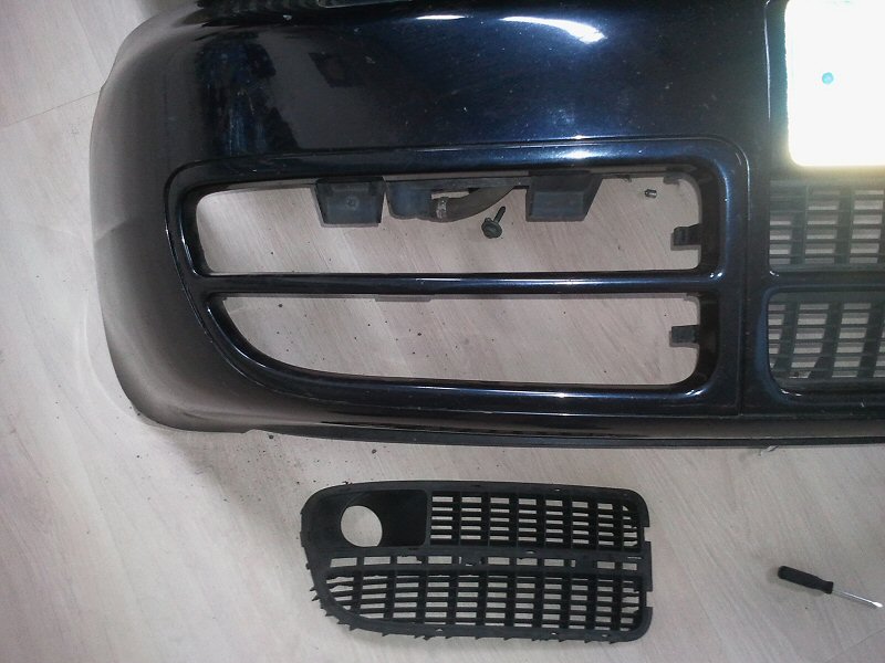

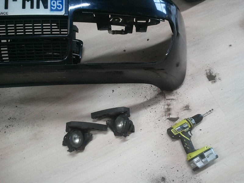

Non faut juste découper un peu l'intèrieur des ailes comme sur al photo et mettre le cable d'adaptation et c'est parti
Ok la découpe j'ai vu, et le câble d'adaptation? C'est de ça dont tu parles?
http://www.carparts-online.de/shop/Teile-fuer-Audi/Audi-A4/Serienteile-fuer-Audi-A4/Audi-A4-B5-Facelift-Scheinwerfer-Adapter-Kabel-Set::3575.html?XTCsid=731c2b9bed9e75bb94e6e87c8c056d75
