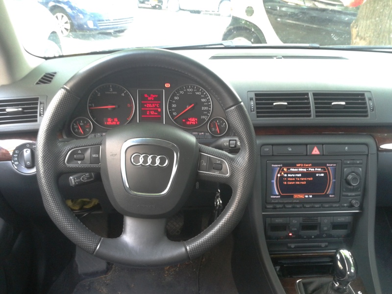

Bon apres avoir recuperé le petit connecteur qui va bien pour la bague de rappel et le nouveau cable d'airbag, je me suis lancé dans le montage hier ap midi, une fois les bons outils en mains...
Je suis bien content du resultat, ca change vraiment de l'ancien, le multi fonctionne, pas de defaut d'airbag (ouf!!) parcontre j'ai un defaut dès le "check" avec 3 bips et frein qui clignote sur l'ODB avec les voyants ABS ESP allumés et celui de frein qui clignote.

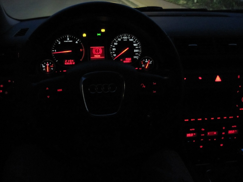

Oui oui j'ai pas pris le temps de faire une photo de jour, juste une de "nuit" :sweat:
Rentré hier soir je me suis pas encore penché non plus sur le probleme de "guirlande lumineuse" sur l'ODB lool

Tes problèmes de sapin de noël viennent du fait que ton module ESP a trouvé une modification matériel... Ta nouvelle bague de rappel...
Il y a une procédure a faire au VAG COM puis en roulant a vitesse réduite en tournant a droite puis a gauche pour "calibrer" l'ESP.
Je ne me souviens plus exactement de la procédure, donne moi ton code défaut, je pourrais faire des recherche dans mes documentations.

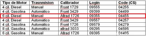

J'ai trouver un tableau recap, j'ai donc essayé vite fait cet ap midi
j'arrive a le coder mais il ne le garde pas...
Pour moi le "login" et le codage ne correspond pas a mon module (8E0614517A)
tableau pour diesel 6 cyl: abs/esp allrad 1726 - login 09355 - code 04455
Mon capteur: abs/esp allrad 4529 - login ????? - code 04455

Voila le fameu tableau:

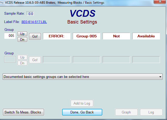

Le truc c'est que d'apres le tuto de codage du module 03 (abs ) dans "basic setting" (04) groupe 005
je devrais pouvoir lire l'angle du volant et la ca me met que c'est en erreur...

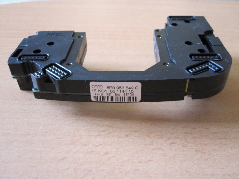

Du coup en cherchant j'ai aussi trouvé un defaut sur la module de colonne (module 16)...
Apparament en rapport avec le numero de chassis je met le terme exact ce soir*
*control module incorrect chassis vin number

"Probleme" module 3 ABS dans "basic settings" groupe 5:
Defaut module 16 Steering wheel:

Pour le défaut de ton module de colonne, il te dit simplement qu'il ne connait pas ton numéro de chassis.
Quand tu vas dans "Adaptation", ouvres le menu déroulant et il y aura une option te permettant de faire l'auto apprentissage du numéro de chassis par le module.
Je ne sais plus exactement comment comment c'est foutu. Si tu ne trouves pas je peux regarder sur la mienne demain et te dire exactement comment faire.

Il me prend bien le codage mais c'est arrivé au basic setting groupe 005 que ca colle plus.

Donc apres test de ce matin, finalement j'ai commencé par le module de colonne
Je valide donc la procedure pour le defaut: 01794 control module incorrect chassis vin number.
Module 16 Steering wheel:
Dans "adaptation-10"
Channel mettre 81 et rentrer la valeur 00111 puis entrer et cliquer sur "Save"
Pour mon probleme de codage module abs mon erreur a ete de chercher le groupe 5 dans "basic settings" alors que la procedure indiquait dans "Meas, Blocs" faut le faire avec la video + le tuto texte ;)
La j'ai plus le message "frein" qui clignote sur l'ODB mais il reste les voyants ESP et ABS.
Je suis en mode test 01486, donc apparament c'est presque bon !
J'ai pas essayé d'aller dans le groupe 001 dans basic settings malgres qu'il le dise dans la procedure,
je referais le calibrage, la j'ai le volant un peut sur la droite pour etre a 0° :s

en mode test j'ai pas pris le "temps" de rouler...
Donc le voyant esp c'est effacé avant abs,
la tout est bon plus aucun defaut :)

Et attend , quand meme !!! ca fait plaisir d en voir faire la modif...
Mais maintenant il est l heure des photos nan ?
Voila une tite photo vite fait sans aucun voyant de defaut :)
Celui qui est allumé c'est le frein a main hein !! lol
couché 9H
levé 15h
rentré a 21h15 (apres un passage au KFC :wub:)
depart pour le boulot a 22H00 quand je vous dit que j'ai pas trop le temps lool
