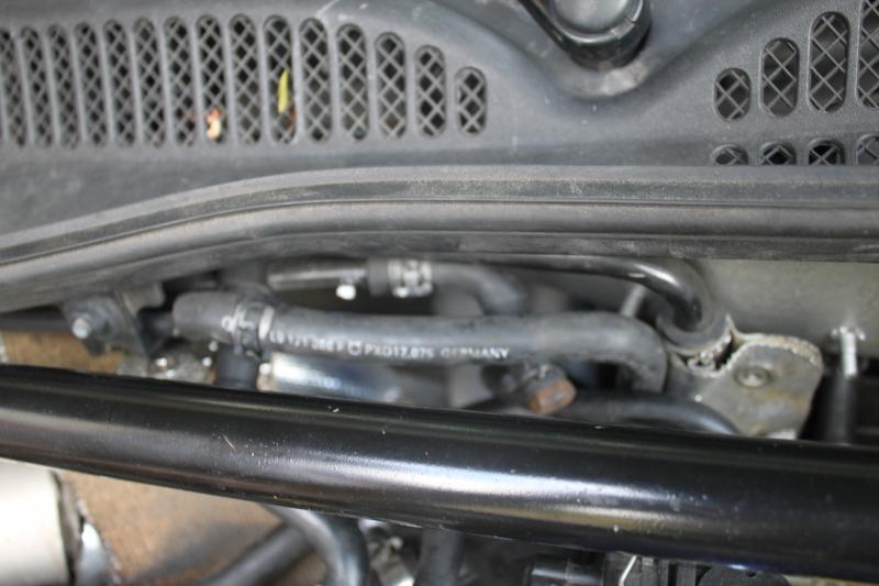

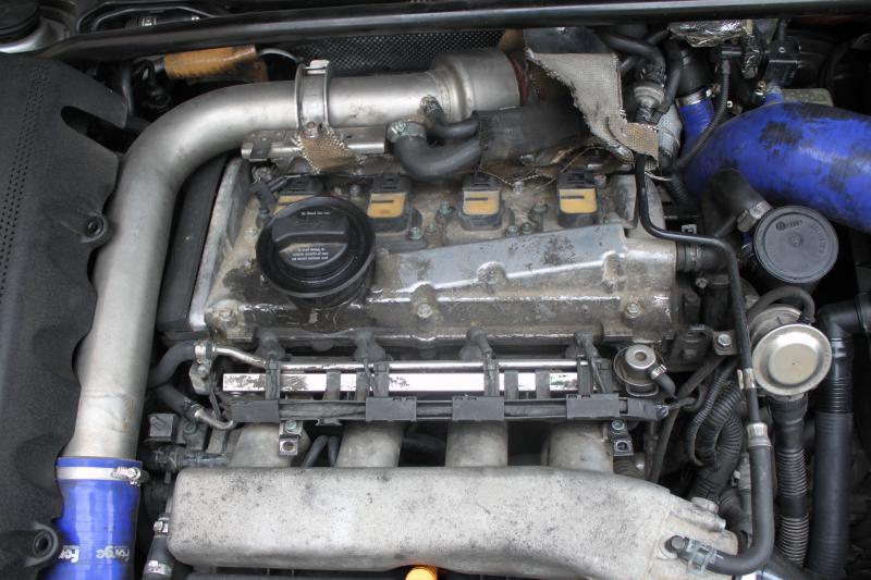

voila les photos de mon moteur, désolé il est sale :unsure:
ta dump est branché sur quoi ???

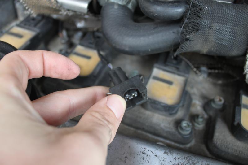

la prise est pour la N249
ton moteur est propre loick :eldiablo:
tu as fait un rallye terre avec ??? :bigsmile: :blink:
comme french, je me demande ou est rebranchée la petite durite au dessus de la dump valve, car normalement elle devrait être rebranchée au collecteur d'admi vu que tu n'as plus de n249... tu peux déjà mettre une résistance de 30 Ohm (il me semble ?) sur la prise qui traîne.

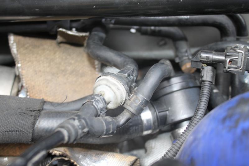

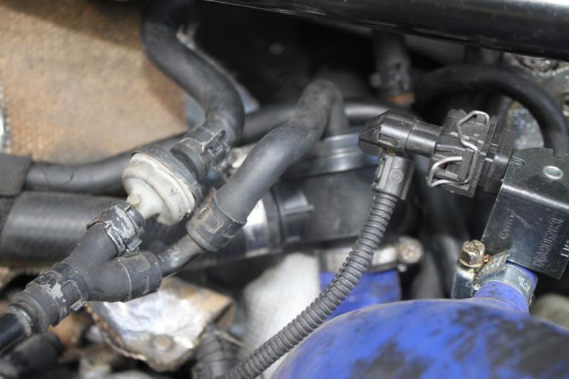

voila de plus près :

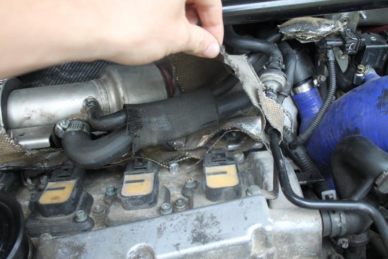

regarder ce que je viens de découvrir, une vis qui fait bouchon pour une durite...

le moteur est rester longtemps sans tourner, faut que je fasse un gros nettoyage, c'est a venir mais je cherche a regler le manque de puissance avant :(
Après pas mal de recherche, beaucoup la shunte avec du 330Ohm, du coup je me suis lancé et pas de défaut : http://www.selectronic.fr/article.asp?article_ref_entier=11.1161-9999
30 ohm tu veux dire?
:exclamation: non c'est bien 330 ohms comme l'a spécifié BK56190

une petite question a deux balles ,si tu as virer tt le systeme d air secondaire pourquoi laisser l espece de grosse pompe en dessous et les grosses durites noires??je crois qu il faut mettre une plaque au niveau du bloc et boucher le trou sur la boite air si j ai bon...
ensuite pourquoi ne pas avoir brancher direct sous la pipe d admi??on dirai que le gars qui ta fai sa a juste recup un vieux bout de durite qu il a demonter du circuit secondaire...bref sa fai un pe cracra ton truc...fou une resistance ou rebranche l electrovanne dessus meme si elle est pas tuyauter...bref a revoir...
je crois qu'on voit clairement d'où vient ton manque de puissance :
- n249 n'ont reconnus :exclamation: ( donc mode safe )
- et branchement de ta DV qui est un peu douteux <_<
dans les 2 cas c'est de la bidouille ;)

du coup, tu doit aussi avoir une durite non branchée qui doit traîner sous le collecteur d'admi (celle qui va normalement à la n249 ou directement à la dump pour ton montage)
j'ai regarder cette aprem et toute mes durites sont brancher sous la pipe d'admission :unsure:
bizarre, normalement celle dont je parle est à côté de la petite durite du régulateur de pression d'essence , sous la pipe à gauche.
Tu as normalement 2 petits branchement pour des durites de 5mm a gauche du collecteur d admission . Vérifie a ce niveau la ;)
