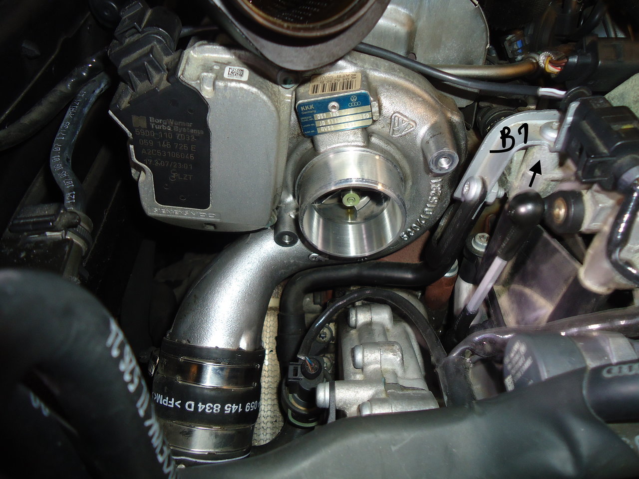

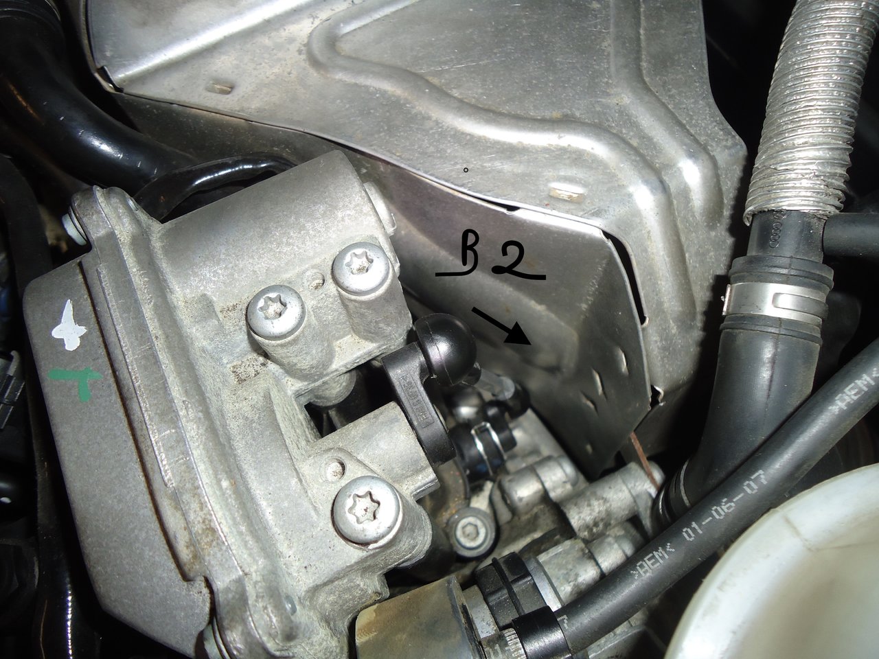

Par contre question , ces fameux petit levier noir " sur la pièce peuvent-ils être bougé à la main moteur éteint ?
celui côté chauffeur bouge avec un bruit engrenage celui côté passager ne bouge pas du tout AP-Smiles_u1F609.png
Sur la photo c'est la petite manivelle noire  avec la flèche dont je parle.
Encore merci à tous AP-Smiles_u1F60A.png et bonne soirée
Stéf.
Oui ils sont manoeuvrable à la main et remonte d'un seul coup une fois arrivé en fin de course  .
Coté conducteur (Bank 2) il faut  pousser vers le bas la biellette , coté passager ( bank 1) il faut lever la biellette vers le haut et le mécanisme doit être sans points dure . (voir photos B1 & B2 sens de la flèche)

Bonsoir à tous,
Le bank 1 : impossible de le bouger à la main.
Le bank 2 répond bien à la main.
Nous avons eu le code P2011 ...mais sur le bank 2 .
