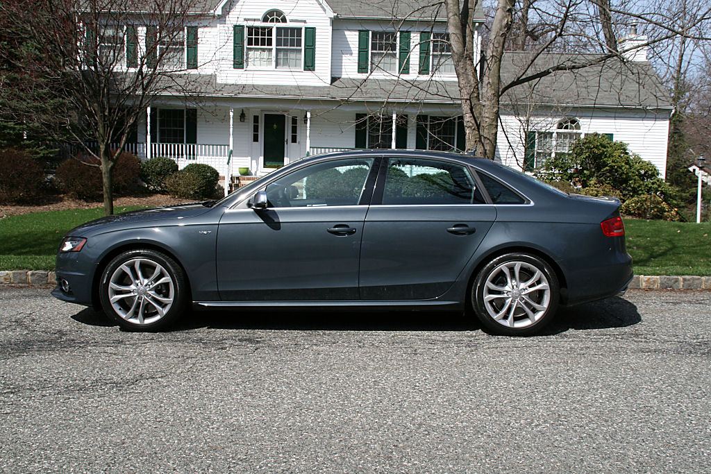

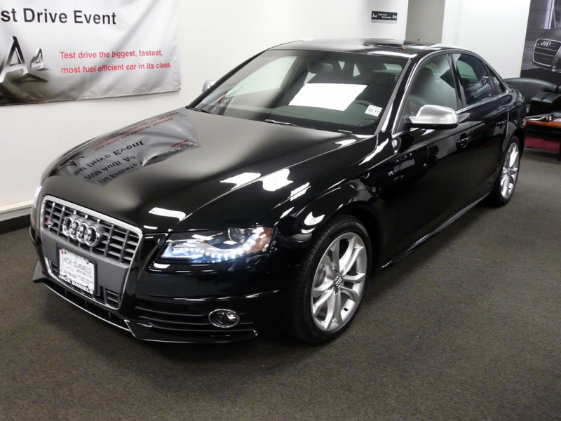

Aviez-vous remarqué que les jantes que l'on voit le plus souvent sur le Q3 sont en fait celles... de la S4 ??
Moi non :bigthumbup:
