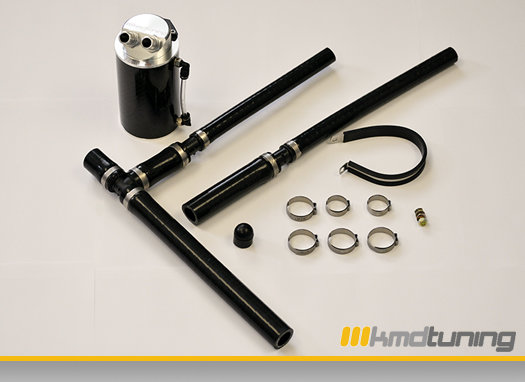

Tu peux faire une modification du circuit des reniflards pour réexpédier les résiduts d'huile dans un bol sous le moteur. C'est ce que j'ai fait faire à Michel D, ou tu peux tout relarguer par terre.
Mais dans tous les cas, si tu fait le décalaminage sans modif., tu peux le faire tous les 10000 bornes........car tu n'as pas résolu le problème de "mal conception" Audi.................

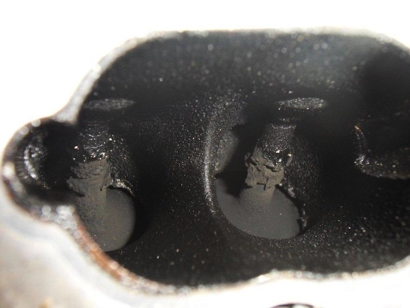

Oui Michel nous a fait pareil ! C'est bien mieux sinon tu va devoir te payer un décalaminage tout les 10000/20000 kms, et avec le boulot qu'ils font j'hésiterai pas : vraiment très propre et pro (on a à peine reconnu ce qu'il avait fait, on croirait que c'est d'origine ! voir meme mieux... :P )
Voici une photo des soupapes avant l'opération !

puisque cette question est la bienvenue pour moi j'en profite. Ma RS4 a 42000 kms et si je comprends bien elle doit être dans le même état que celle présentée en photo? J'ai demandé au garage Jobin si il fallait en faire un de décalaminage, lui m'a dit qu'il allait se renseigner auprès d'audi du garage Olivotti a Porrentruy qui lui on dit que non.... :unsure: Alors que dois-je en conclure? :blink:

Ce problème est récurrent sur les RS4 V8, donc il y a de très forte chance pour que cela te concerne ! (c'est un problème de conception en fait)
Cela nécessite une bonne dizaine d'heures de travail, donc si tout va bien en 2 jours c'est fait !

Des photos de la modif !
Soit se faire un bol, soit cette solution tres 'OEM' :bigthumbup:
ICI
ou moins cher ICI
ICI
ou moins cher ICI
En quoi consiste ce bocale et si quelqu'un avait des tofs pour voir le montage...
D'avance merci
ce bol sert à :
En faite, quand ton moteur tourne, il ne comprime pas que dans les cylindres, mais aussi au carter (beaucoup moins quand meme).
Donc il y a un event (appelé reniflard). Pour faire court dans les explications, cet air du carter est chargé en 'vapeur d'huile' et vu que ce reniflard est redirigé vers l'admission, à la longue ca encrasse ton admission (valves, soupapes, etc...)
Donc ce bocal est un genre de separateur/decanteur qui sera placé entre ton carter (durite reniflard) et ton admission.
les explications ICI
Faut pas rever aucune RS4 V8 n'a 420ch et même après néttoyage ne les aura pas....
ce bol sert à :
Merci pour ton explication, je ne parle ni lit ni ecris l'anglais pourais tu stp me traduire pour que je fasse la modif sur la mienne.
Peux t'on pas trouver ce genre de bocal chez un grosiste en pièce auto a moindre cout?
A priori ce que je comprend c'est qu'il ce branche entre le tuyau du reniflard moteur qui remonte sur l'admission d'air pour eliminer le fait de balancer des vapeur d'huile dans l'air d'admission?
