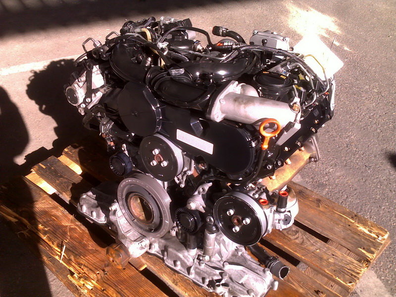

Bref j ai cherché un moteur, et j en ai trouvé un via une société basée à marseille "sos-moteur" qui m a déniché un moteur en allemagne, 20 000 km voiture déclarée épave suite à accident sur le coté.
Vendu avec les injecteurs mais sans turbo 5 500 €.
Je vais donc l acheter des que mes clients me payent....
Question: mon turbo a 240 000 et tant qu à faire autant le changer pour éviter la même galère suite à une casse turbo, alors qu elle est la meilleure source pour acheter un turbo d occase fiable?
Pensez vous que ma boite de vitesse a pu ramasser dans le lot?
Merci pour votre aide
En P.J mon futur moteur...
Heloo tout le monde,
ca y est moteur acheté via sos-moteur, j en ai trouvé seulement deux entre la france/italie/espagne/portugal/uk/allemagne/hollande ....et apparament, pas d echange standard, y a pas les pieces pour.
20 000 km, 5500 eur,sans turbo, livraison la semaine prochaine, en esperant que la boite de vitesse ai rien eu....
