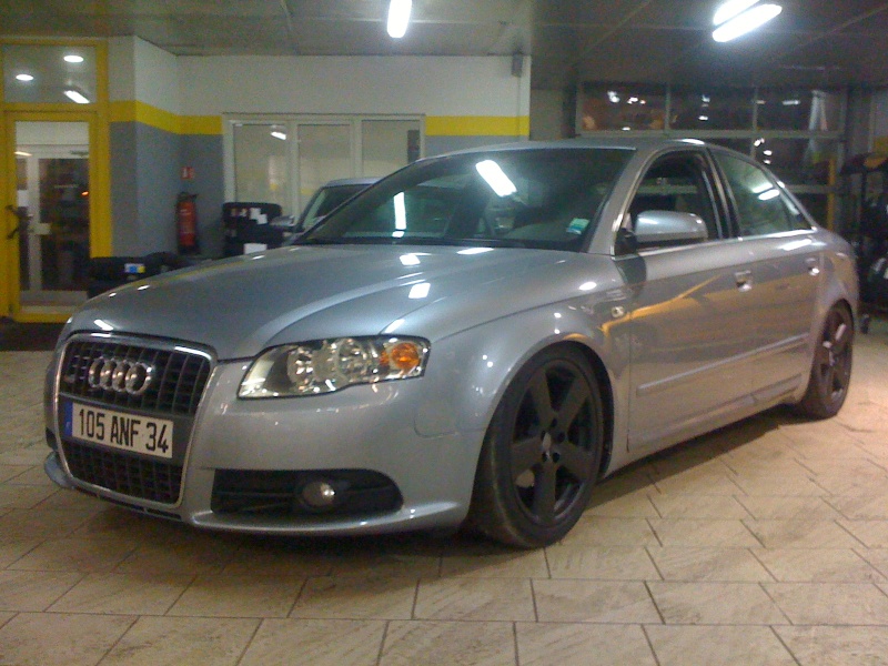

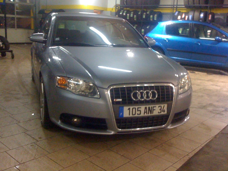

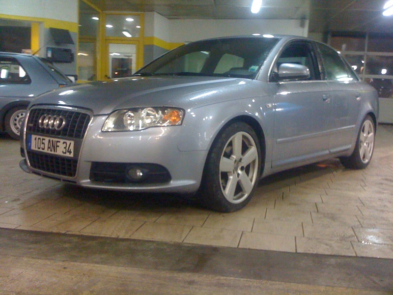

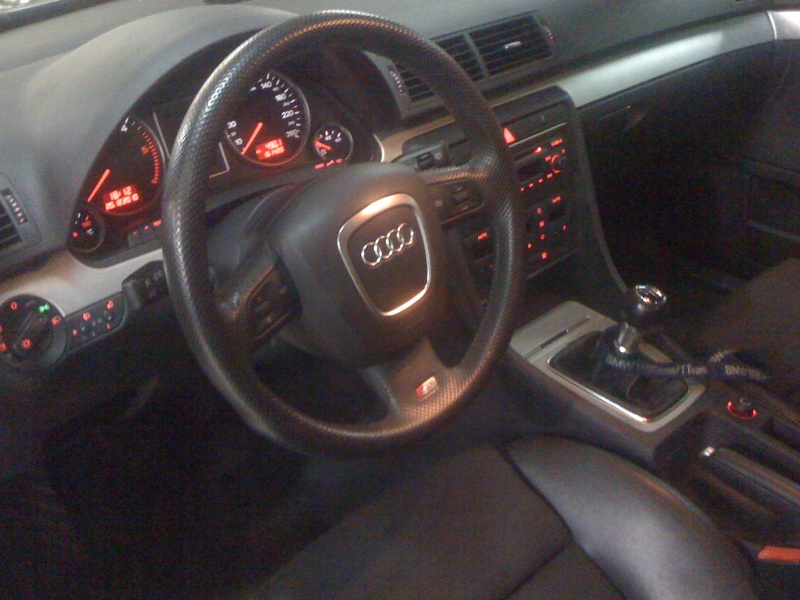

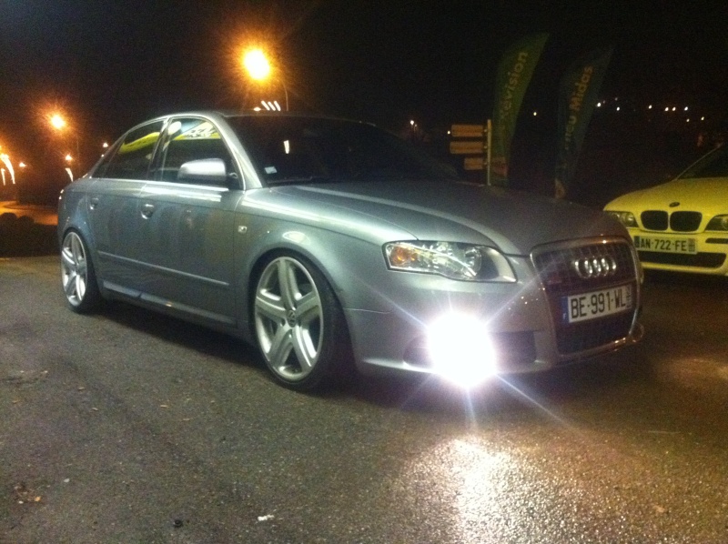

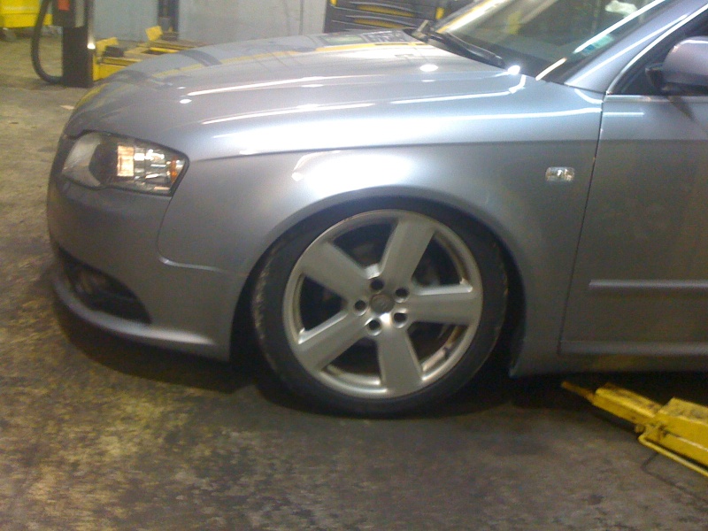

salut a tous je vous presente mon A4 tdi 140 pack s-line interieur exterieur , volant multifonction , jantes 18 rs6 d orgine etc .. les photos parle mieux :rolleyes:
le jours ou je l ai eu..

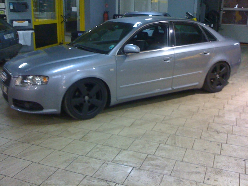

voila les premieres modifs 1 semaine apres l achat..
Ce n'est que ma réponce mais sur tes dernière photos je trouve ta voiture trop basse à mon gout, sinon cela reste une trés belle auto B)
Bienvenue à toi parmi les B7 !!
Je trouve aussi que la voiture est trop basse ( avis personnel hein !! ). Je me demande surtout ce qui s'est-il passé avec ta valence ? Sur les premières photos elle est couleur carrosserie, et sur les dernières, elle est noire. Donc si tu as une valence S-Line en bon état en trop, MP s'il te plait !!! :bigsmile:
:coucou:
non je n aimais pas en couleur gris prefere en noir !!
pour la hauteur de caisse c est un choix , moi je n aime pas avoir le vertige :)

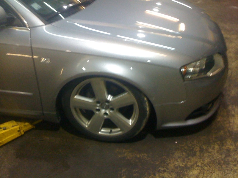

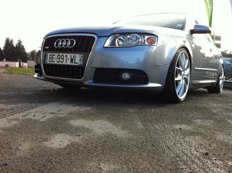

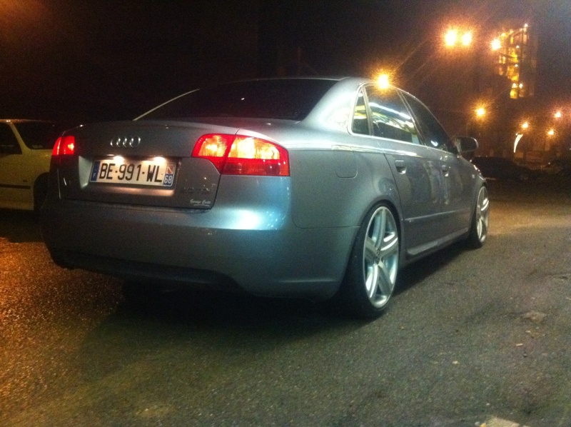

voila d autres photos ..

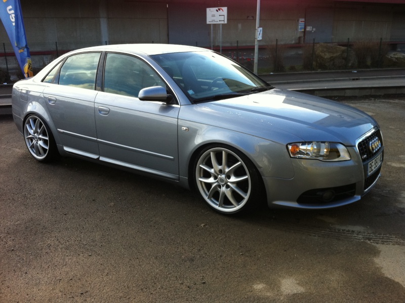

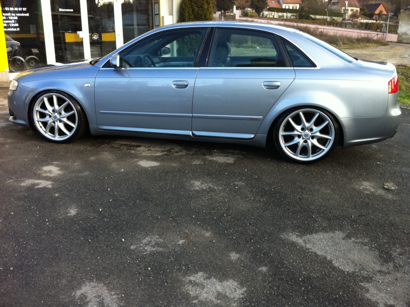

jantes touareg 9x19 , je viens de l ai demonter pour les repolir
donc actuellement avec des jantes porsche cayenne en 9x19
bien belle, je trouve pas qu'elle ai trop basse, la mienne es au sol aussi, je trouve ca terrible :D elle es magnifique :) mais je n'aimais pas avec les jantes noir ( avis perso )
bienvenue
c'est vrai que c'est super bas, ça frotte pas trop ? dans les cuvettes et trottoirs ?

j'aime bien avec les jantes porsche cayenne

Bienvenue sur le forum...trop basse aussi a mon gout...mais il en faut pour tout le monde.
Je viens de voir un reportage sur canal...IL faut cacher les plaques sur les photos !!
Les trafiquants s'en servent pour faire de fausse plaque sur une voiture identique !

les photo avec les jantes porsche sont top, ne change rien a ce niveau, quand au rabaissement, avec des grosses jantes moi j'aime bien, c'est vrai que le 1er photo ca rend moi bien avec les jantes noir.

les jantes touareg sont top moi j'adore et le rabaissement est top aussi.......juste faire gaffe au carter.......

en faite le deflecteur je trouve qu il ne ressortais pas ,d ou le noir ...
elle ai equiper d un combiner filter et ca ne touche nul part , trottoir dos d ane il faut juste faire doucement , c est une maniere de rouler mais j habite a la campagne et ne suis que tres rarement embeter

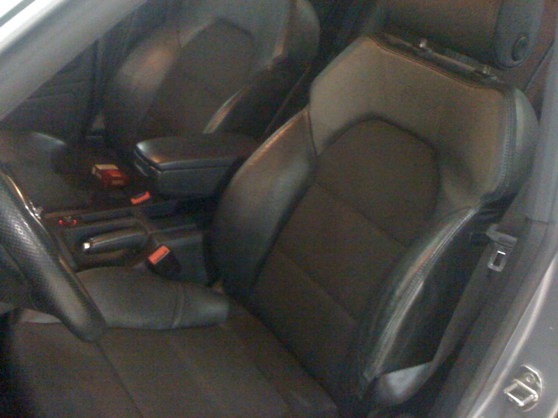

-retendre le cuir cote conducteur

les jantes noirs sont de mon autre voiture , c etais juste un essai, les porsche ne vont pas rester elle sont egalement a mon autre auto, les touareg lui vont bien je trouve pour l instant...

J'aime beaucoup que ce soit avec les Touareg ou les Porsche! :bigthumbup:
Il me semble juste que l'arrière est un peu plus bas que l'avant non? :unsure: Et qu'as-tu comme pneus pcq dans l'aile c'est magnifique mais il me semble que le chassis reste bien haut? :blink:
Et alors gros gros -1 pour le porte-clé BMW sur la photo de ton intérieur! lol :bigsmile:
pour les combiner regarde sur JOM.DE
non elle n est pas plus bas c est juste qu il y as du matos dans le coffre ...
mes pneu sont en 225/32/19 en dunlop sport maxx, mais je vais passer en 215 pour descendre encore un peu ..
le porte clef oui c est normal ,ils etais a mon ancienne m3, je l aime bien ..

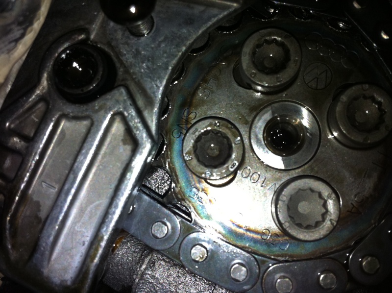

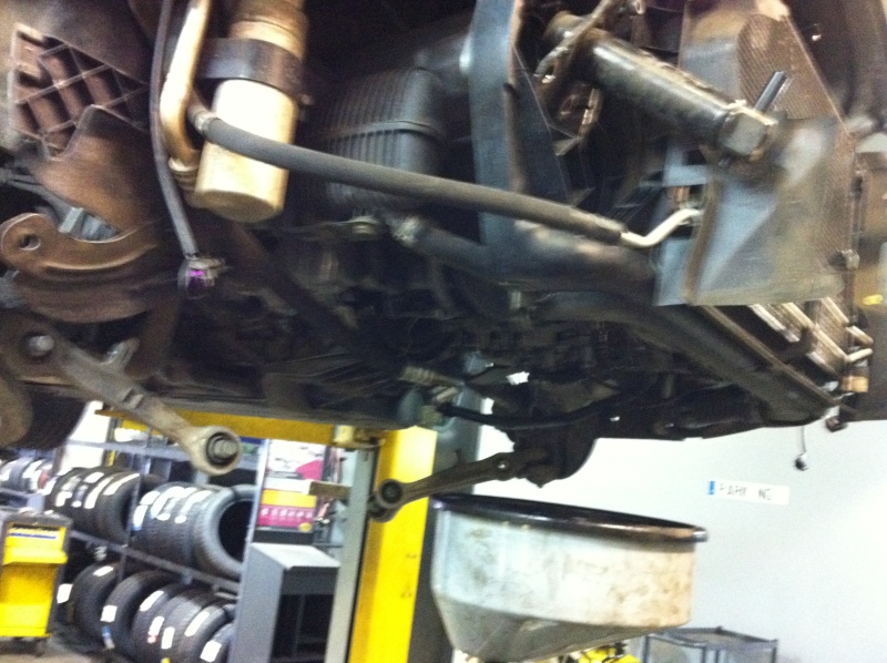

je trouvais quel faisait un bruit au ralenti, comme un "grondement" donc je decide de regarder ca de plus pres , j ouvre le cache culbu (je me dit un arbre a came comme sur mon ancienne golf tdi 150 ) , ben ce n est pas ca ! j ouvre les cache distri pas ca non plus <_< j enleve la courroie accesoire , evidement il faut demonter la face car il n y a pas de place (pare, choc , deplacer les radiateurs etc
bon j arrete et fait venir un pote de chez vw et la ca reponse fut tres simple "pompe a huile HS , c est courant la dessus"
donc je decide de demonte le carter d huile (pareil il faut demonter triangle,berceau etc ...) et la ben il avais raison chaine de pompe a huile, couronne de pompe HS !!!
j apelle mon pote il me " ah ben ca va t en as pour une centaines d euros de pieces !!
il me rapelle une demi heure apres et la grosse surprise , ben tu peut rien avoir au detail ils ont fait une modif il faut changer :
- pompe a huile (1056 euros ht)
- vilbrequin car modif et tu peut rien y faire (990 euros ht)
-coussinet de bielle et de vilbrequin (a peu pres 400 euros ht)
je vous laisse faire le calcul !!! :furious: evidement le tous hors main d oeuvre !!!
