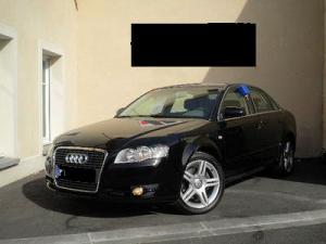

Je viens d'avoir mon A4 B7 de 2007 2.0 TDI 170 et suite à un entretien chez un specialiste AUDI VW, ce dernier m'a dit qu'elle était certainement pucée car elle marchait vraiment fort, et qu'elle fumait beaucoup à l'accélération !
j'ai jamais eu d'audi avant et encore moins de TDI 170, juste un 105, et c'est vrai qu'elle pousse fort et elle déleste pas mal les roues avant lors de grosses accélérations .
Comment faire pour trouver une éventuelle puce sur ce type de véhicule ???
Merci d'avance
