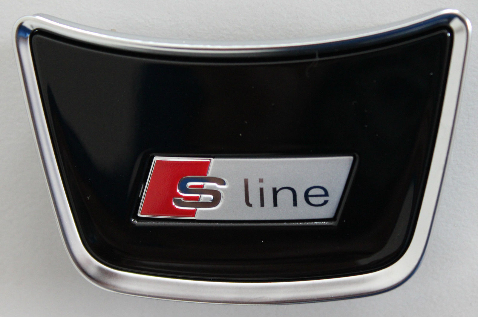

Et ce cache noir laqué il est compatible avec le volant A1 ? Et quel référence dans les accessoires ? Merci d'avance
n'est ce pas celui là :
Cache noir ultra-brillant/chrome : 8V0 419 673 INZ, 75,59€ TTC............??
il figure en fin de page 1 sur ce même topic
Bien vu mais je n'arrive pas à voir l'image pour confirmer, arrives-tu à la voire?
Je cherche un peu sur le net mais pour l'instant rien sur ebay ou d'autres sites. Ces des petits accessoires peu répandu donc c'est dure de trouver.
non je n'arrive plus à ouvrir la photo, mais de souvenir c'est le même, noir brillant et bordure chromée
par contre le prix, une fois de plus c'est abusé, faut voir sur e-bay, ça doit se trouver....
Pour le démontage Audiman conseillait de percer un petit trou dans l'ancien cache pour le déclipser sans abimer les contours du volant limitrophe du cache. Quelqu'un a essayer cette technique? Je cherche encore sur ebay mais c'est compliqué.
Oui, c'est moi qui avait posté l'explication de démontage, je n'avais malheureusement pas fait de photo (trop impatient!)
La pièce est composée de la sorte :
1 - un support plastique imitation chrome (celui-ci qui se voit autour du cache s-line ou autre et qui crée le contour chromé)
2 - Le cache S-line ou autre qui est de mémoire simplement maintenu par un adhésif sur la pièce 1.
Si tu tentes de démonter l'ensemble en une fois en insérant un tournevis plat ou tout autre outil entre le volant et la pièce à déclipser tu endommages à coup sur le plastique très tendre du support du cache.
En perçant au milieu du badge avec un tournevis pointu ou une dremel tu peut retirer le cache central (2) et accéder aux clips de la pièce plastique chromée(1) qui sert de support à l'ensemble.
Il ne te restera plus qu'à clipser le nouvel ensemble.
A priori les volants sont les mêmes sur toute la gamme Audi de l'A1 à l'A8 (excepté sur S et RS) pas sur pour les séries Q, de ce fait de nombreux caches différents doivent être dispo en pièces détachés.

Merci à chiqui500. :icon_wink:
Grace à son astuce (décoller le cache gris, puis retirer l'insert de volant, et enfin installer le nouvel insert), je viens de remplacer le badge gris d'origine de mon A1 par un badge Sline brillant (Ref ...INZ), facilement et surtout sans endommager le volant.

Hola tout le monde, désolé de relancer le sujet comme sa mais je suis allez chez audi avec les référence d'Audiman-Bzh 8V0 419 673 INZ et le mec me dit que sa existe pas et qu'il existe juste l'insigne qu'il faut faire des trous pour sur le volant etc bref du n importe quoi... donc je suis allez sur ebay et j'ai trouver sa
et je voulais savoir si sa pouvais le faire et si c’était facile a installer, mais j'ai l'impression que que ce cache ne s’enlève pas tout seul et qu'il faut enlever carrément tout le contour du volant est ce que je me tromper ? j'attend votre svp merci d'avance
C'est assez facile si on s'y prend bien. Voir mon post du 28 juin un peu plus haut.
En pièce d'origine, c'est tout l'insert en photo qui se remplace.
On trouve aussi sur le net des petits logos à coller sur l'insert d'origine, mais ce ne sont pas des pièces d'origine.
d'accord donc en fait c'est la meme chose que sa que vous avez pris : http://www.ebay.fr/itm/like/Audi-A1-original-S-Line-Lenkradclip-Schriftzug-Emblem-Logo-Lenkrad-Clip-Deckel/191527147272?hlpht=true&ops=true&viphx=1&_trksid=p2050601.c100103.m2451&_trkparms=aid%3D111001%26algo%3DREC.SEED%26ao%3D1%26asc%3D20150422114051%26meid%3Dd2f8b1da90194654bc9534a944427640%26pid%3D100103%26rk%3D1%26rkt%3D4%26mehot%3Dpp%26sd%3D191527147272%26clkid%3D5121639725077775750&_qi=RTM2065550
Et si j'ai bien compris il faut faire un petit trou au milieu pour l'enlever facilement ?
Et chez audi vous avez payer la pièce combien 75e c'est sa ? moi il m'a carrément dit que sa exister pas il y comprenais rien...
Non pas besoin de trou, il suffit de décoller le cache noir central de l'insert d'origine (la partie à l'intérieur du cerclage chromé) à l'aide d'un tournevis plat pour accéder aux 4 pattes de fixation de l'insert.
Pour ma part, j'ai choisi un insert brillant, que j'ai acheté une trentaine d'euros dans une concession allemande.
ah d'accord je viens de comprendre désolé j'ai était long :MdrDevil: en fait il faut enlever le contour chromé d’abord pour ensuite enlever le cache noir pour le remplacer par le s-line... merci beaucoup papou37

Bonjour, petite question jai une a1 de 2011 ambition luxe et je voulais ajouter le logo sline. Est ce quil ira dessus ? Car dapres Audi il est pas compatible.
Jai le volant 3 branches avec airbag rond
