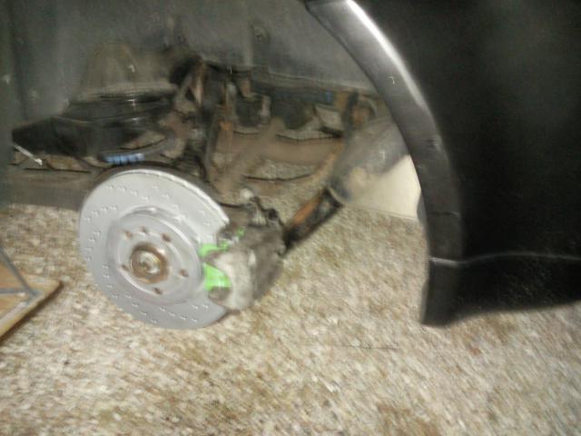

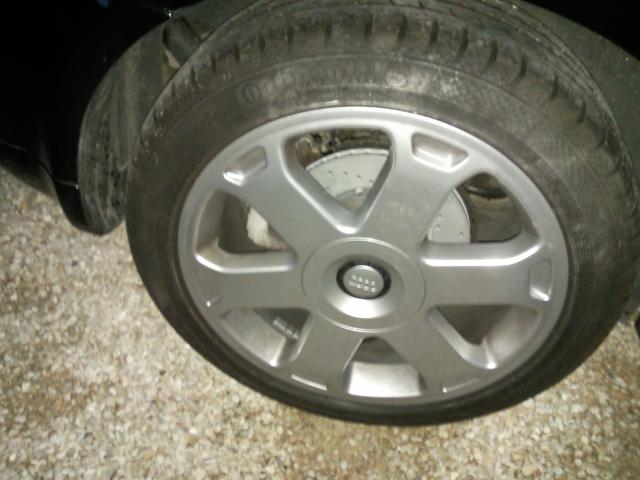

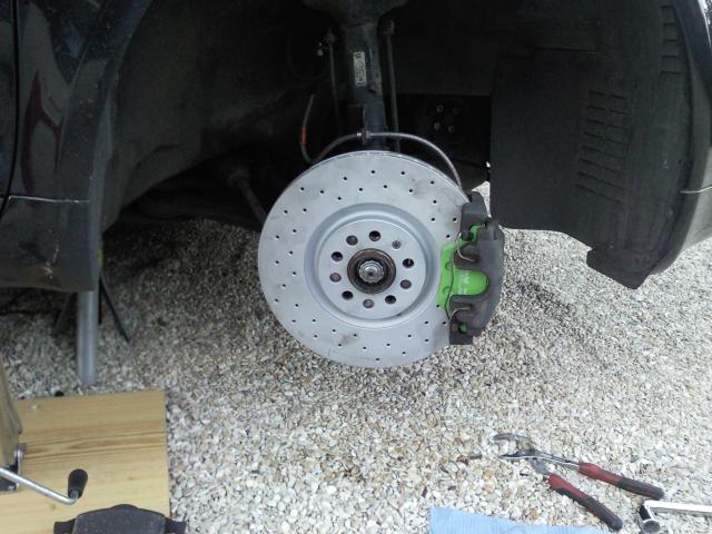

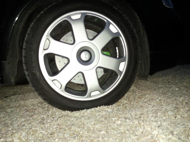

:coucou: à tous, bon aujourd'hui je me suis occupé de ma petite S
J'ai changé mes disques et plaquette avant et arrière :
A l'avant
A l'arière
Mes impressions viendront une fois le tout rodé
vraiment niquel, tu nous en diras plus sur le freinage une fois rodée :eldiablo:

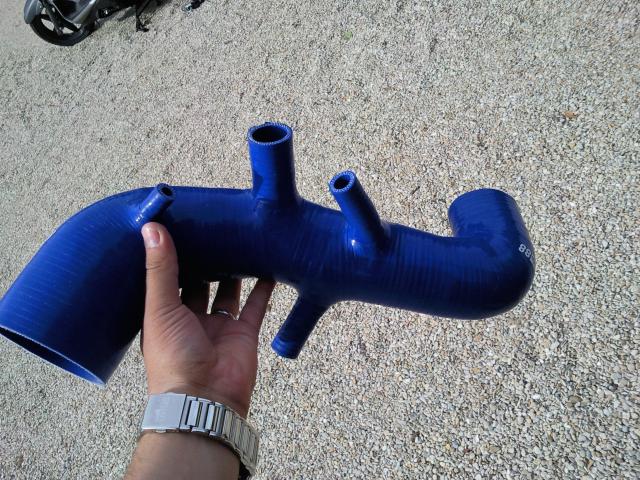

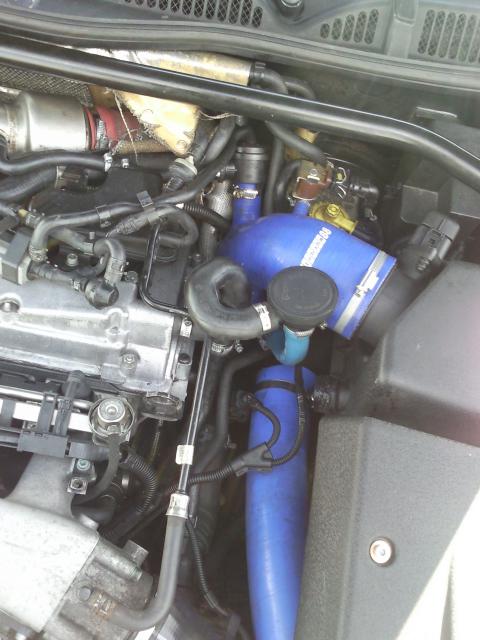

Bon hier j'ai reçu ma durite d'admission en silicone :
J'ai pu la monter ce midi au boulot :carre: :
Je l'ai testé en rentrant après le boulot (34°C au compteur) et je peut dire que je suis très satisfait, sa monte vraiment mieux après 6000 rpm :bigthumbup:
J'essaye de faire une mesure dès que possible de la pression pour confirmer....
Bon je n'ai pas pu resisté pour l'achat d'une ligne MILLTEK : cat-back sans inter ça devrait chanter un peu plus que l'origine :malelovies:

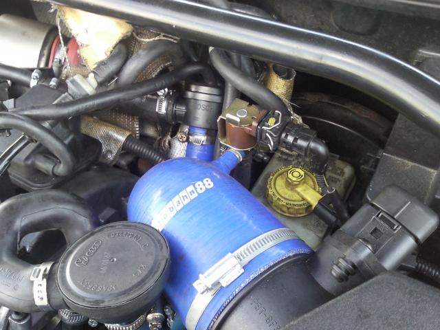

Par contre déçu du montage de la durite d'admission je vous laisse voir pourquoi :

au bout de la durite (partie qui rentre au turbo), il y a du gros fil de fer qui l'entoure, surêment pour ne pas qu'elle se plie!!!
je vous tiens au jus
C'est bizarre ton histoire, toute tes durites sont bien serrer ?
Ta N75 c'est une J pour quelle soit monté dans se sens ?
Oui Oui j'ai une J mais le pire c'est que ma DV est quasi allongé :blink: par rapport à alex_coq63
L'angle de la durite pour la Dv doit etre plus prononcé.
La N75 J c'est toi qui la mise ou tu as acheté la voiture comme ca?
non c'est moi qui l'ai mise.

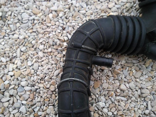

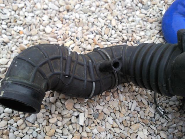

Voici la durite d'origine de mon S3 :
J'ai remis la durite origine, et une remise à zero du calculateur et je sens du mieux, il faut que je refasse des test....
as tout les coup ta durtie silicone a un defaut de fabrication !
La chose que j'ai remarqué également c'est qu'il y a une grosse différence entre la durite origine et celle en silicone :
la partie la plus basse qui est fixé au turbo, sur la silicone il y a un coude à 90° qui est rond et beaucoup plus court cf photos plus haut alors que l'origine est plutôt de forme rectangle mais surtout plus long
Est-ce normal?

Sur mon apy il n'y avais pas de tige en fer pour solidifier, et j'ai l'impression que la forme de ta durite d'origine n'a pas la même forme que la mienne
J'avais jamais vu ses tiges métalliques, sur les AMK et les BAM y'a rien de tout sa. :blink:
Après pour voir si y'a du mieux ou pas, faut faire des mesures de pression de turbo.
Oui olivier regarde les courbes c'est celle en rouge pour la durite origine... et jaune pour la silicone
et pourtant la durite origne il y a bien une ref audi, je vais aller voir la ref...
T'a mis que les courbes du débit d'air et pas de la pression de turbo. :bigsmile:
C' est la durite de l APY Olivier. J en ai une chez moi d'origine au fond du placard

La reference de la durite origine est : 06A 133 356 E
