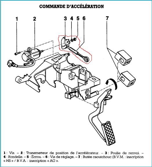

J'ai un petit problème, mon cable d'accélérateur s'est cassé ,j'ai acheter la pièce mais impossible de la remonter correctement
si quelqu'un aurai le schéma de montage du cable d'accéléreur sa serai simpa,
merci de votre aide

je vous est mis la photo jointe ,par contre j'arrive pas a trouver le sens je les monté comme sur la photo ,mais quand j'actionne la pédale sa ne tire pas sur le cable
si quelqu'un peu prendre en photo la pièce sur sa voiture sa serai très gentille
merci encore
merci encore
problème résolu il fallait juste ajuster la piece edn fer ou est relier le câble, merci quand même pour vos réponse
