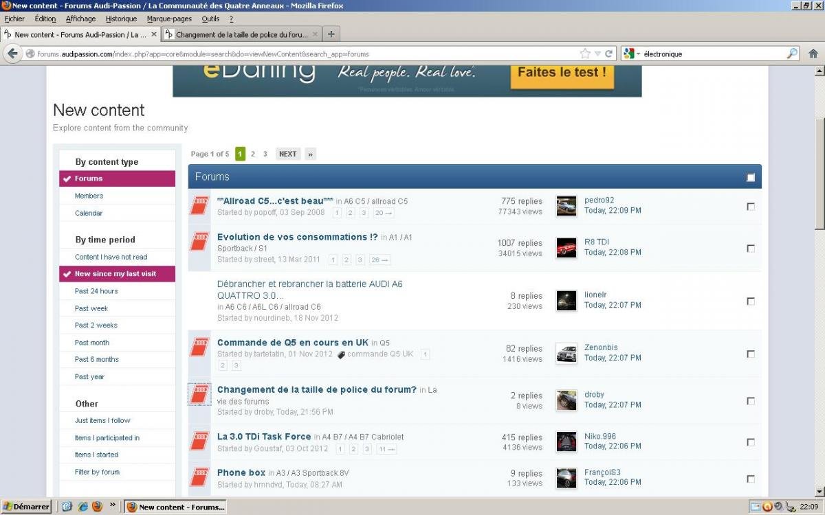

Changement de la taille de police du forum?
lionelr a répondu à un(e) sujet de droby dans Les Informations Site et Forum
Salut, Pour moi, aucune difference ces derniers jours. Je navigue sur le forum avec plusieurs navigateurs et y'a aucun changement. :) -
