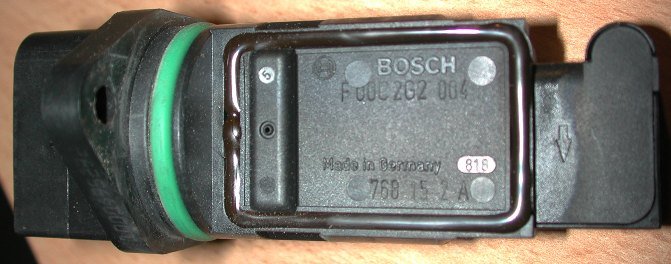

  11. Je cherche la référence Pierburg pour le remplacer, quelqu'un à ça sous la main ? et au passage je cherche un site internet pour le commander ;-) voila les 2 ref que j'ai sur le Bosh: F00C 2G2 004 ou 768 15 2 A J'ai lu que sapiens66 avait pris la ref Pierburg LMM 7.22684.08, est-ce la même pour mon TDI 110 ? Petit complément le type moteur est AFN il semblerai donc que la ref audi du débimètre soit 028 906 461 mais sans en être sur. (et je n'ai pas trouvé cette ref sur le débimètre) vous pourriez me le confirmer ?

  13. Je sais... je viens de m'en rendre compte :bigsmile: merci ;-) comme je l'ai dit je découvre mon moteur je viens de le trouver et effectivement il est HS. Je l'ai débranché et fait un tour et là franchement ce n'est plus la même voiture :rolleyes: je l'ai rebranché pour le moment, mais y a t-il un risque de le débrancher en attendant le nouveau ? Fab le voila mon débimètre : :bigsmile:

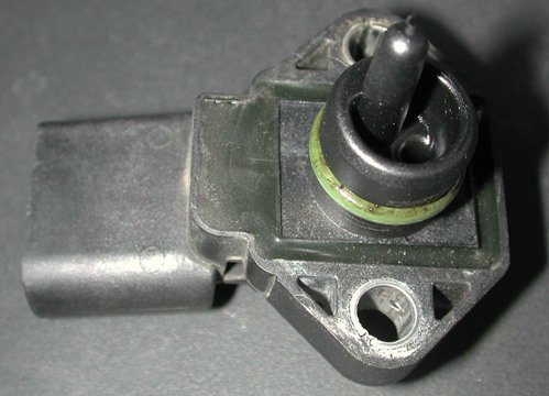

  14. Je suis en phase de découverte de ma ouature et j'ai pas un débimètre comme vous autres <_< vous foutez pas de moi :bigsmile: étrange, je n'avais jamais vu cette forme. Dites moi c'est normal ?
