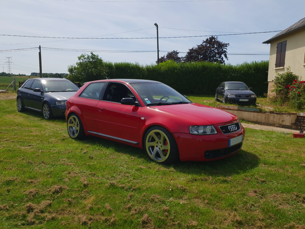

9,5 a l'arrière toi louwiic zurma, propre faut le dire vite, une est a peu prêt propre, une autres plus sales et une autres très très sales lol martial mais non, pas hors charte moi
les 3SDM ont jamais rendu sur la noire comme sur celle a Baptiste, je trouves que sur celle là c'est totalement en corrélation avec la voiture avec sont coté exubérante, insolante, voyante, que ce soit en therme d'esthétique ou sonore et surtout le rendu en réel est bien meilleur quand photo d'ailleurs en parlant de photo je trouves que l'affichage direct sur les posts du fofo est pourrave, tu clics sur les pics et c'est bien mieux, dommage
