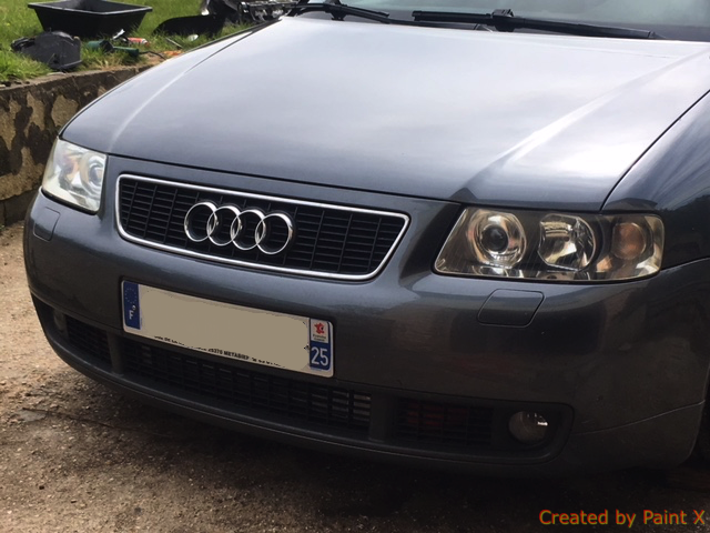

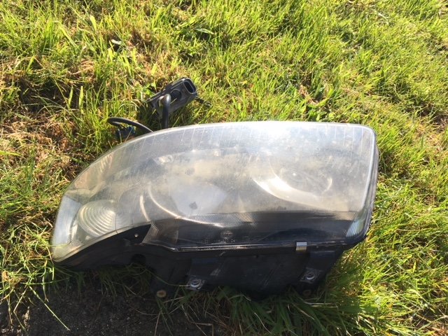

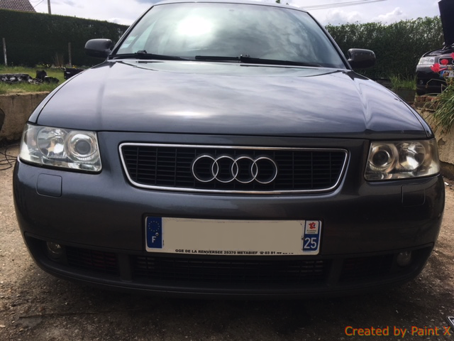

salut, bon j'avais pas donné de news ici, la grise a donc fini avec un collecteur gros conduits en fonte retravaillé et un F23 bon la courbe ça rends pas génial en vertical comme ça mais on peut pas l'avoir en horizontale sinon j'ai refais un peu mieux les phares, les miens avait toutes les fixations cassés, a ce demander même comment ils tenaient MDR du coup manu m'en a envoyer, j'ai fais 2 phare avec les 4 pour que ce soit a peu prêt propre au départ on partait la dessus -

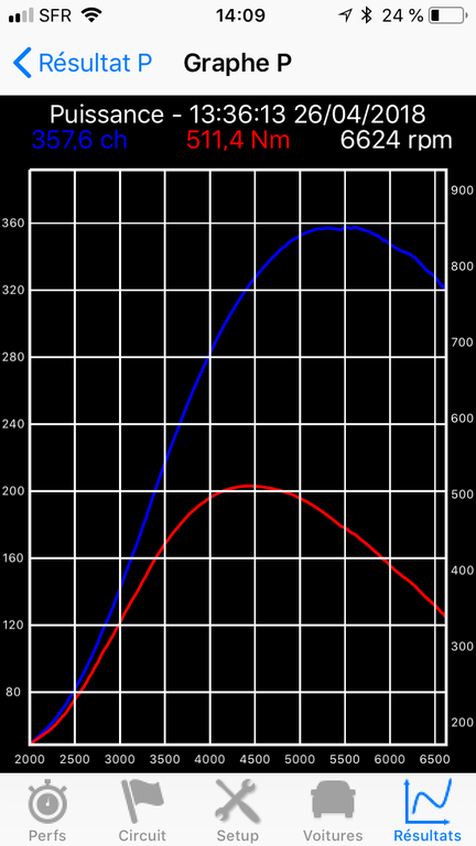

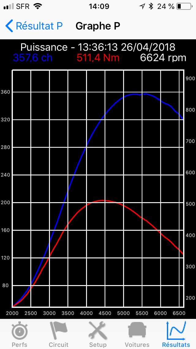

on a remis des chevaux au tracteur, le problème c'est que dépassé 300nm il arrache plus la plouse qu'il la tonds donc c'est lui qui passe son temps sur le banc sinon vu que c'est une reprog ABT va y'avoir certainement un peu de soudure a faire
ras a part que la gestion est un peu pourrave, c'est con avec une richesse un peu mieux ça pourrait presque être bien le turbo est en forme, pas de souci, c'est normal que tu charges tard vu les duty, ça pourrait charger plus tôt mais du coup la ta pression tient longtemps ;) ton actuateur de wg est taré OEM? à 6000 c'est un K04, tu peux pas trop lui en demander non plu et je trouves justement qu'il tient sa pression longtemps, surtout au vu des duty du cliquetis, donc du retard a l'allumage on voit que les 2 logs sont vraiment différent en avance, y'en a un ou ça devait avoir beaucoup de détection cliquetis, c'est con c'est pas celui ou y'a le cliquetis avec lol, la cause est toujours la même, la richesse
