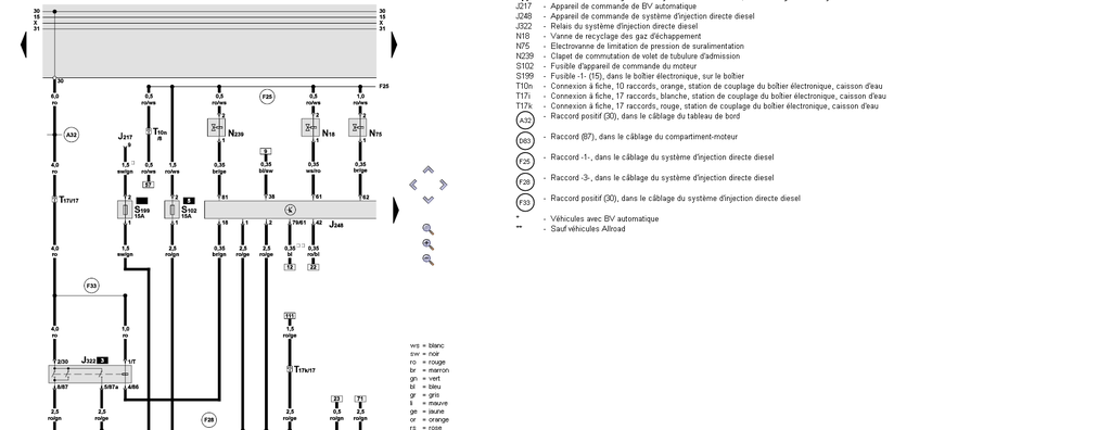

probleme alimentation calculateur A6 v6 2.5 tdi quattro
alfnomad a répondu à un(e) sujet de tidav26 dans A6 C5 / allroad C5 - (1997 à 2005)
bonne question! en fait, on ne recode pas celui la, on recode le bloc abs, et c'est lui qui fait le boulot... alors la procédure est plus simple qu'elle n'en a l'air, mais nécessite des explications: 1° entrer dans le calculateur ABS (03) 2° Il faut entrer un code de sécurité (login) ---> c'est la que le bat blesse... le code login dépend de la voiture sur laquelle le calculateur abs était monté... et donc, si il a été changé... et que tu ne sait pas de quelle voiture il viens... tu n'es pas sorti de l'auberge... il te faut l'étiquette PR (celle qui est dans le compartiment roue de secours) pour connaitre tes codes options voici la recette pour trouver le code: 0?xxx: Chassis 6 = Audi A6 Light Armored 7 = Audi A6 0x?xx: Brakes 1 = 2FNR 42 AL 18" (PR-1LJ/1LP) 2 = 2FNR 42 AL 17" (PR-1LL) 3 = FN3 16" (PR-1LF/1LT) 4 = HP2 16" (PR-1LX) 4 = FNR 16" (PR-1LA/1LG) 5 = FN3 15" (PR-1LB/1LE) 6 = C54 (PR-1LZ) 0xx?x: Engine 5 = 4/6 Cyl. Diesel 7 = 4/5 Cyl. Gasoline 9 = 6/8 Cyl. Gasoline 0xxx?: Transmission 5 = Manual Transmission 7 = Automatic Transmission (01L/01N/01V) 9 = Continuously Variable Transmission (CVT) / Multitronic (01J) donc, si ta voiture est une a6 normale avec des freins de 288mm et des jantes de 16' (1LT), un 6 cylindres TDI et une boite manuelle, ET SURTOUT QUE LE CALCULATEUR ABS EST D ORIGINE le code de sécurité sera: 07355 Une fois le bon login entré (vcds dit accepté) tu dois faire un "coding", le principe est le meme, mais pas le codage: 0?xxx: Chassis 6 = Audi A6 7 = Audi A6 Light Armored 0x?xx: Brakes 1 = C54 (PR-1LZ) 2 = FN3 15" (PR-1LB/1LE) 3 = HP2 16" (PR-1LX) 3 = FNR 16" (PR-1LA/1LG) 4 = FN3 16" (PR-1LF/1LT) 5 = 2FNR 42 AL 17" (PR-1LL) 6 = 2FNR 42 AL 18" (PR-1LJ/1LP) 0xx?x: Engine 5 = 4/6 Cyl. Diesel 7 = 4/5 Cyl. Gasoline 9 = 6/8 Cyl. Gasoline 0xxx?: Transmission 5 = Manual Transmission 7 = Automatic Transmission (01L/01N/01V) 9 = Continuously Variable Transmission (CVT) / Multitronic (01J) donc, pour cette même voiture, le code sera 06355... et voila! recodé! -
c'est le schéma que j'ai posté plus haut... -
je ne saurais pas te dire, mais en lisant le schéma, je vois que les 2 bornes sont connectées au même raccord positif... rien ne t’empêches de couper le câble existant et de le recâbler toi mème... -
Dans les environs de ton tableau de bord, sous le volant... il doit y avoir un gros fil rouge, (6mm) si tu mets un voltmetre entre ce fil et une masse... tu as 1.6v ou 12v ??? si tu as 12V, passe un fil de 4mm sur la prise blanche dans le caisson étanche, borne 17, et couple le câble 17 existant...... sinon... relais "ponté", contact mis, que la voiture soit démarrée ou non, si apres 10min30secondes tes voyants ABS et ESP s'allument: régulateur de voltage sur l'alternateur... (seulement si il y a ce symptôme exact hein!) Sinon, ben il faut suivre tout le schéma... du pole positif de la batterie au fusible S205 de 150A, en passant par le porte fusible, puis le gros bornier qui redistribue tout les points de 12V... Cela me fais penser à un truc... j'avais 1.6v sur mon cable K-line à une époque... et plus aucun calculateurs ne répondait au diagnostique... il a fallu que je les débranche/rebranche un par un, jusqu'à ce que la voiture réponde à nouveau... (avec l'un des calculateurs débranchés...) tu vas avoir du travail... ps: le pontage entre 30 et T1, tu le fais toi même??? parce qu'il existe d'origine normalement... -
Quel borne alimentes tu sur le relais 219 (j322 sur ce schéma) si tu ne sais pas... donnes la couleur du fil... -
Alors, souci par souci, il faudrait regarder à ton capteur de levée de pointeau (il est sur l'injecteur le plus proche de l'habitable, coté passager, si je ne m'abuse) une fois cela fait, lorsque tu alimentes à la main ton relais 219, ton moteur devrait fonctionner normalement... Pour le relais 219... Que ce passe t'il si tu laisse le relais alimenté et que tu coupes le contact de la voiture? le moteur s’arrête??? -
on progresse... ca veux dire que ton calculateur moteur est pas mort! Si tu supprimes ce défaut? il reviens??? -
Bon... l'absence de réponse de ton calculateur 01 dans tes diags n'es pas de bonne augure surtout que ton calculateur 17 réponds... une question con: si tu alimentes le relais 219, tu sais faire une lecture des défauts sur le calculateur 01??? -
je vais essayer de t'aider en mode simple... tu as quelle version de windows? -
