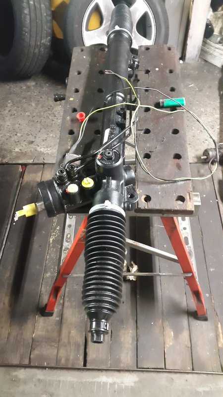

Voila celle que j'ai acheté et monté sur ma titine: https://www.befr.ebay.be/itm/182457326066?ul_noapp=true (au passage, l'électrovanne n'est pas fournie) Bien sur, il faut voir si c'est identique sur A6 et S6... (EDIT: D’après ETKA, oui, c'est identique) la voila sur l'établi... à la conduite, c'est impressionnant, je trouvais ma 2.5tdi trop lourde, surtout comparée à ma 1.9tdi... en ville c'était épuisant... avec cette crémaillère, j'ai l'impression d'avoir une twingo "superlegera" mais avec la précision et le feedback de la route de l’hydraulique... -

je flâne dans le topic des V8 parce que je compte m'en acheter une... donc je dit peut être une bêtise... Parce que je ne sais pas si l'option est en standard sur les S et RS... Sur ma 2.5tdi, j'ai fait le rétrofit de la crémaillère servotronic... c'est très très agréable, surtout en ville Donc... dans ta liste de code options; tu as 1N1 ou 1N3 si tu as 1N1; tu n'as pas le servotronic, et, kit à changer la crémaillère, c'est assez simple, il te faut juste la nouvelle crémaillère avec l'option, une électrovanne, un relais, un peu de câblage et être un peu bricoleur ;) si tu as 1N3, je n'ai rien dit... mais tu en as sur ebay pour 260€... + 120€ de consigne (que tu récupères si tu renvoi l'ancienne) -
