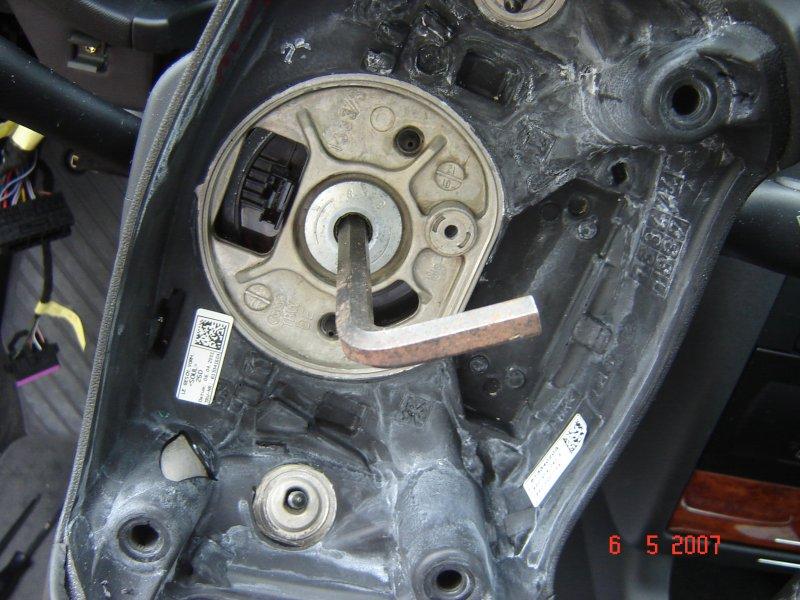

Ah oui par contre sur le tuto bora, le type utilise une clé SV12 Facom pour démonter le volant. C'est une clé spéciale ? Est elle nécessaire pour démonter le volant sur nos a3 ?

Oui, la clé est nécessaire (mon mécano me l'a prété) mais apparement, une clé btr de 12 permet aussi de dévisser mais attention à pas bousiller l'écrou.
J'ai lu également ca sur certain forum, mais je t'assure que c'est pas possible:
- le diamètre n'est pas bon
- gros risque d'abimer l'écrou.
Il faut une clé (ou douille) 12 pans.

Pourtant, il y en a qui y arrive :bigsmile:
J'avais une clé alen de 12mm lors du démontage, et bien ca ne rentrait pas.
J'ai du aller acheter une douille 12 pans pour enlever l'écrou. Peut être que tous les écrous ne sont pas identique.
