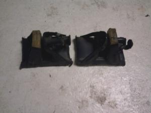

Salut à tous :coucou: ca y est , j'ai été samedi dernier récupérer ces fameux support de sièges avant :biere: . Mais avant de les souder je veut d'abord démonter un des sièges sur ma voiture pour essayer la connectique de la partie électrique pour voir si cela fonctionne bien :bien: . Je n'ai encore pas eu le temps de le faire car j'ai attaqué ma petite modif de carrosserie ! ;) Je vais d'ailleur ouvrir un topic pour vous présenter tous sa . A bientot pour de nouvelle info . :coucou:
Bonne nouvelle pour tes supports, mais comment les as-tu trouvés ? C'est du neuf ou tu as découpé les pièces sur une caisse ???
Pour le branchement des faisceaux sous les sièges il n'y a pas de diversité les broches sont communes sur les A4.
Bon je retourne finir le montage de la ligne inox.
:coucou: J'ai été les découpés directement sur une caisse qui était dans une casse près de chez moi . De cette manière j'ai pu voir comment ils étaient montés et tous récupéré ( goupille , caoutchouc...) :bigthumbup: y a plus qu'a ! :bigsmile:
Et toi la ligne , tu en est content !Pas trop galère le montage :rolleyes: c'est pour quand les photos :Forum68:
A + :coucou:
ca y est j'ai soudé mes supports centrale pour le réglage manuel des sièges !!!!
d'abord il faut bien sur démonté les sièges , les garnitures intérieures de bas de caisse , l'assise AR pour pouvoir bien levé le tapis de sol .
il y a deux trous sur la traverse de plancher de même que sur les supports , il suffit donc de se positionner dessus pour les mettre en place .
ensuite plus qu'a les soudés !
une fois soudés un cout d'appret , un coup de peinture et le tour est jouer !!!!
ensuite on remet le tous en place !
