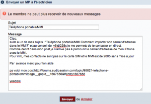

Merci du tuyau je vais envoyer un message à électricien...
Sinon, toi comment as tu fait pour les associer?? Pourrais tu me l'expliquer ??
L'électricien est overbooked ;) impossible de lui envoyer un DM
je vais voir pour le contacter mais milieu de semaine.

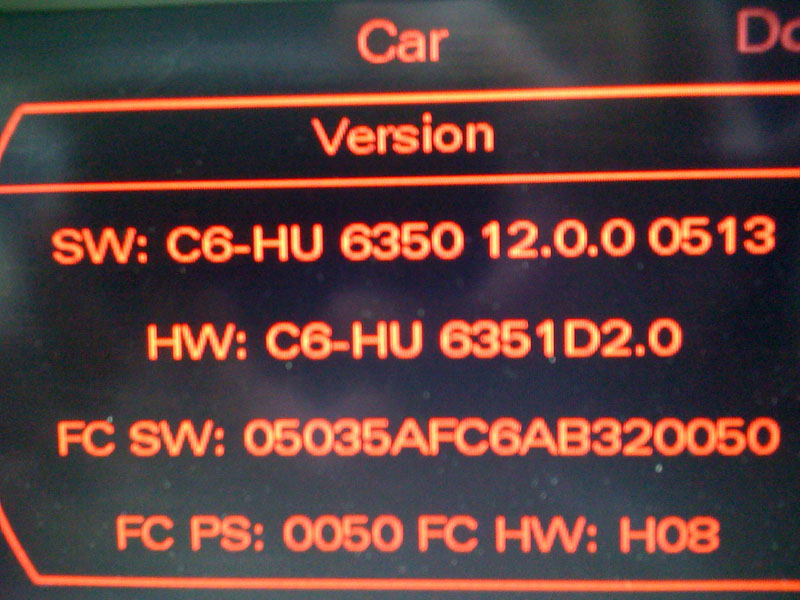

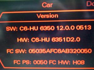

Pour la version du MMI : bouton car+setup, puis version (ici la 5570):

@aymeric60, OK merci
Quant à moi je suis en 1200, mais ça correspond à quoi???
Quelqu'un peut-il m'en dire plus ??
Modifié par yeedaki
