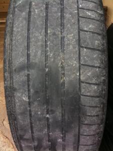

Voici des photos de mes Bridgestone Potenza RE50A en 225/40 R18 qui ont 28000Km.
C'est la première fois que je vois cela :blink:

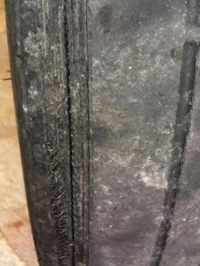

Je savais qu'ils étaient trés usés :ange: , mais je ne m'attendais pas à voir ceci sur la bande intérieur :blink: :blink: :blink:
J'avais les nouveaux , mais suite à un gros problème personnel j'ai du attendre pour avoir le temps d'effectuer le remplacement :(
Je m'étais fié à la bande de roulement et au flanc extérieur pour attendre, mais j'ai eu une grosse surprise au démontage :wacko: :wacko:
Je m'étonne qu'un défaut de parallélisme puisse être la cause de ça ???
Ou alors, c'est quand j'ai mis mes chaines Track en février, mais j'ai un gros doute ?
Votre avis :excl:
Commence par faire une géométrie,ça devrait régler le problème.
La personne qui te la fera pourra te montrer les résultats avant/après et te confirmer si ça vient de là.
+10
Fait controler ton para, le probleme ne vient pas des pneus mais bel et bien de ton train avant.
un bon garage sera en mesure de te dire si c'est un mauvais réglage du train ou un jeu sur une partie de de dernier(biellette, rotule, coupelles....)
a+
Ok, je vais faire vérifier parallélisme/carrossage :jap:
Sinon, l'usure est identique sur les 2 pneus avant et la voiture à 28000 Km .
Rien à signaler sur le train arrière.
+le para n est pas bon du tout !
par moment il est meme reglé en usine pour faire manger du pneu

ça ressemble :
1 ; un bout de tôle qui frotte,
2; pneu qui a ripé dans la chaine ( style accélération , et pneu qui tourne dans la chaine )
pas le parallélisme ou carrossage , car la tresse métallique du pneu serait usé et non arraché ce qui , d' après la photo, est le cas .
Tient nous au jus, car c'est un "o.r.n.i" (Objet Roulant Non Identifié) ton pneu .
