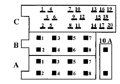

http://troopery.mc2.free.fr/images/S3/Fiche.Son.1.jpg
les fils surligné en jaune sont coupé tout le reste ai bon, sur mon ancien poste alpine tout marche nickel

les fils sont coupé a ras c'est l'ancien proprietaire qui les avais coupé pour mettre sont poste alpine
tu devrais peut être refaire les fils couper et essayer.
ce sera deja un os en moins dans ton pb
oui le pb c'est que j'ai 4 fils
1 jaune
2 blanc
et 2 marron qui sont relié ensemble
mais je ne connais pas leur emplacement sur la fiche 1/2/3/4/5/6
mise a part le connecteur B les autres ne gere pas le son ?

C1 - Sortie active pour haut-parleur arrière gauche
C2 - Sortie active pour haut-parleur arrière droit
C3 - Masse BF
C4 - Vide
C5 - Vide
C6 - Positif commuté pour subwoofer
C'est bizarre que tes haut-parleurs avant ne fonctionne pas malgré ça ...
Le connecteur B ne gère que les hauts-parleurs avant
Le connecteur C gère les hauts-parleurs arrière et le caisson normalement
Après je me souviens plus la différence de branchement entre le BOSE et le normal ...

Salut a tous le son marche a l'arriere (enfin) mais toujours pas a l'avant
j'ai remarqué que sur le connecteur B (3/4/5/6) je devrais avoir 2 + et 2- et bien j'ai 4 + je ne comprend pas d'ou peut venir ce probleme
peut etre un probleme de haut parleur actifs passifs a activé avec le vag com
