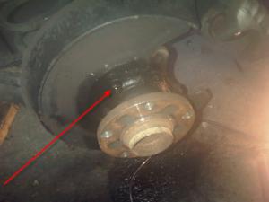

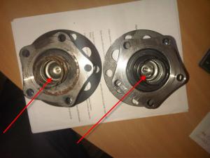

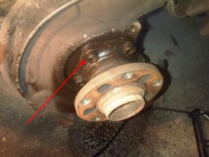

Bonjour à tous,
Me revoilà !
Alors, après une nuit de dégrippage; (j'avais mis beaucoup de dégrip. hier soir) les écrous BTR sont venus tous seuls !!! Quel bonheur !
Et j'ai retiré le vilain roulement !
Le neuf est prêt à prendre sa place !
Par contre, dois je le graisser, un peu, beaucoup, ou pas du tout à l'intérieur, càd, là où vient la sonde ABS ? (fleches rouges)
merci les mecs !

Voilà, comme dans le roulement que j'ai retiré, je n'ai pas vu la moindre trace de graisse, j'en ai pas mis dans le nouveau, et j'ai remonté l'ensemble. Bien plus facile à remonter qu'à démonter. Et au passage, j'ai poncé légèrement et mis un peu de galva à froid, sur la parie qui accueille le roulement, histoire que ça rouille un peu moins.
Voilà !
Modifié par MaxKiev
tu as bien fait : pas besoin de graisse, ca risque de s'agglomerer sur le capteur ABS.
tu aurais pu en mettre un peu entre les 2 flasques, pour eviter que ca re-rouille, mais normalement tu n'auras pas a redemonter de si peu :bien:
