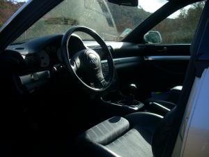

Merci de nuancer, pour la petite histoire, ayant besoin d'un break, j'échange ma BMW 530d de 2000 contre cette A4 avant 2,5tdi qui est une pack sport (17', sièges récaro, compteurs blancs...) qui parait-il est assez rare, elle ne totalise que 86000km (carnet + factures) et mise à part ce soucis d'embrayage est nickel, elle a très peu roulé ces deux dernières années; bref c'est un coup^de poker comme toute occasion mais le CV est pas mal.
Le contrôle technique est fait (l'audi avait une rotule de direction droite soumise à contre-visite), l'échange devrait avoir lieu la semaine prochaine (parole a été donnée)
