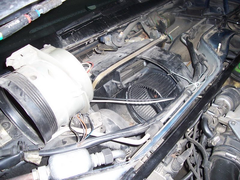

Bonjour, j'ai un probleme avec mon moteur de ventillation ce dernier semble avoir l'axe de casse ou deboité, il n'est plus dans sont alignement et frotte contre la boite a air.
Ce probleme est il connu? Faut il tout demonter?
merci d'avance cela deviens insuportable.

c'est etonnant !! jamais vu cela.

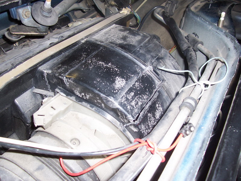

il y a la methode où tu demontes tout le tableau de bord.. vraiment chiant,
et la methode où tu fais une incision chirurgicale par l'exterieur :carre:
cela a été fait sur une 200 20V, mais c'est tres similaire sur les C4
la suite
ICI

Tu es trop fort j'y avais pas pensé!!!!!
Ok je vais tenter mais une fois la boite ouverte tu a fais quoi pour stoper le bruit?

cette 200 20V n'est pas mon auto :bigthumbup:
mais elle avait un probleme de rotor qui ne tournait plus ;)
Nikel
Probleme resolu
J'ai demonter comme dans le tuto le moteur, echange contre un achete sur le boncoin 25 roros
