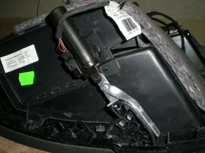

Juste pour info, si ça en intéresse quelques uns.
J'ai fait comme ça.
D'abord voici la BAG démontée avec la localisation de l'endroit ou se trouve normalement la patte qui actionne le vérin-contacteur de la lampe de BAG.
Après réflexion, j'ai décidé de remplacer la patte plastique d'origine par une patte métallique
Alors bien sur c'est trop solide, mais au moins je suis tranquille, et de toutes façons je ne vois pas comment j'aurais pu faire autrement.
A coté de ça, j'ai démonté totalement le petit vérin qui sert normalement à freiner la descente de la porte de BAG.
J'ai huilé l'intérieur avec un huile sèche téflonnée que j'utilise habituellement pour lubrifier les chaines de mes vélos.
Alors certes maintenant le vérin glisse trop pour retenir vraiment l'ouverture de la porte (peut être qu'avec le temps ça s'estompera), mais je suis quelqu'un de pressé et je me fou que la porte s'ouvre brutalement. Ce qui m'importais dans cette réparation c'est de refaire fonctionner le contacteur de lumière de la BAG.
La porte est tout de même un peut plus ralenti que sans vérin.
J'ai ensuite poper les 2 pattes acier que j'ai fabriqué.
les plus attentif remarqueront que j'ai fini les rivets mis dans le plastique à la pince coupante. Le plastique de la porte n'aurait pas résisté à la force exercée par les rivets si je les avais riveté jusqu'au bout.
Tom

Ta réparation est mieux pensée que la mienne. Elle tiendra certainement mieux dans le temps :bien: !

alors, je viens d'effectuer la réparation, cela m'a pris 3 heures. je pense que c'est à la portée de tous. j'ai ici une petite image, désolé pour la qualité ca viens du téléphone :-s!
Essayez vous même
