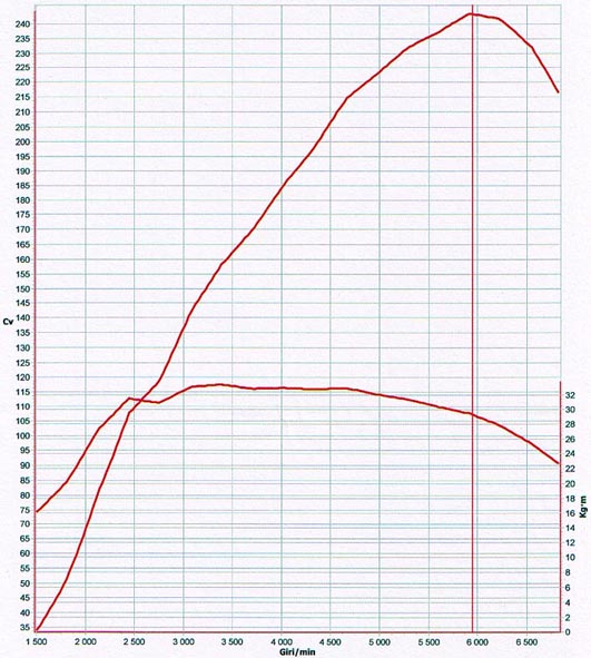

J'ai une reprog ABT, mais la semaine dernière j'ai fait un banc de contrôle chez eux
