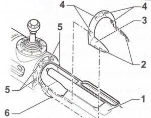

Excuses j'ai fait une fausse manip suivent les 2 croquis
Modifié par dudu
Voici deux croquis qui montrent le démontage :coucou:
merci a toi pour les croquis ! j'ai réparé ça la semaine derniere cela se demonte facilement
merci!
