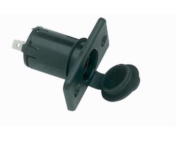

Est-ce qu'une autre solution pourrait consister à me procurer une prise allume-cigare femelle : 17352.jpg et me repiquer sur du "12v après contact" ? La par contre, je ne sais pas comment faire...

Et bien, je ne vais pas dire mieux que sur mon précédant message, tu peux reprendre l'alimentation de l'allume cigare déjà installé, mais il faudra ouvrir une bonne partie de la console de l'habillage boîte de vitesse, ce qui est long et un peu galère. Sinon, essayer de repiquer du 12 V n'importe où ailleurs (comme sur la boîte à fusible, ou l'adaptateur Xcarlink peut être).
Dans tous les cas, il faudra un peu bricoler.
