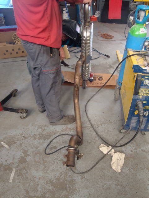

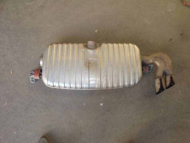

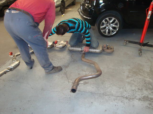

Le Manchon en Inox pour le montage du silencieux de TTs devvrait arriver prochainement
plutot oui car un de nos fournisseur me fabriquer mon manchon sur mesure inox pour 70€ !!! biggthumpup.gif
sauf que le Mika c'est pas un américain , il a téléphoné a son ancien collegue du bureau d'étude qui bosse désormais dans une boite où ils ont de quoi faire de l'usinage résultat ca va me couter une bouteille de Jack Daniels pour le tourneur et un apéro pour le collègue !!

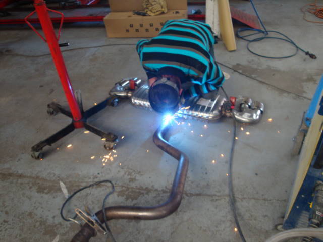

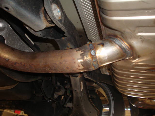

Sinon voici la modif trouvé sur un autre fofo ( Merci Axelys ;) )
J'ai changé le silencieux, comme tu peux le constater sur mes premières photos postées,ma TT possédait deux simple sorties sur la gauche qui devenait noire et que je peux qualifier d'horrible pfff.gif Je n'ai jamais compris que Audi face des sorties non chromés d'origine sur sa TT confused.gif
Celà dit, lorsqu'on veut mettre les echappemnents de la TTs il faut conserver la ligne d'origine et oui wink.gif
Il faut couper à 5 cm du silencieux et souder sur la ligne d'origine
La ligne TTs est légerement différente, cependant pour les sceptiques, la sonorité est identique love.gif *
Une fois monté le son n'a pas changé et j'avais du mal à croire que la différence serait grande.
Mais au bout de plusieurs centaines de km le son est vraiment terrible, le son est très sourd darth_revan.gif
Concernant les clapets, contrairement à ce qu'on peut croire il faut les laisser fermés sur cet echappement, ouvert les gazs s'echappent trop vite et diffusent moins de son.
Voici quelque photos lors du montage
Le Monsieur semble dire qu'il faut laisser le clapet ouvert pour le pbruit mais parle pas de perf :( donc je ferais le test ;)
Sinon pour l'assemblage à la soudave c'est l'exemple type que je ne veux pas reproduire car la soudure au semi auto argon sur un echappement ne tiendra pas des millier de kilomètre !
Un montage manchon sera beaucoup plus propre et permettra un réglage pour l'ajustement supplémentaire ;)

Le manchon est prêt ! Je pense que lundi j'attaque le travail :)
je vous tiens au jus !
