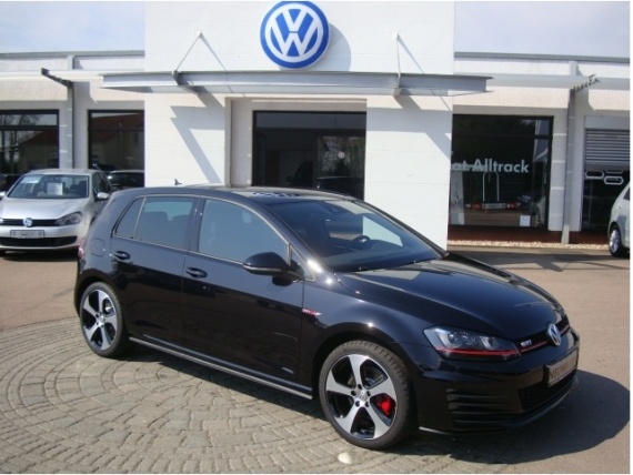

bon hier je suis allez tester la Golf 7 GTI edition performance 230 CH
ben ca pousse grave , la boite DS 6 est un régal , et elle a toutes les options possibles
je pense vraiment la prendre , car l audi A3 sportback ou berline en 1.8 TFSI DSG sont vraiment hors budget pour moi .
apres 1 heure de negoce avec le vendeur j ai reussi a avoir 11 % de remise , a gratter la camera de recul
par contre la reprise de la mienne n'est pas flambant 5500 euros .
avec mon apport , il me reste 13500 euros a mettre
voila , je pense craquer mais pour la version normale a 220 CH
par contre le vendeur m 'a dit que le moteur etait celui de la S3 mais dégonflé !!!! vrai ou pas ????

Je sais que les G5 GTI edition 35 (pirelli, etc...) avaient le bloc de la S3, donc moteur bingo! Ce qui n'etait pas le cas des GTI simples...
l avant derniere faisait 265 non ???
peut etre celui la alors
edit : non finalememt c 'est bien le bloc moteur EA 888 3eme generation , donc le meme que la nouvelle S3 de 300 CH

bon ben ca y est j 'ai sauter le pas
elle est commandée , j 'ai reussi a faire rajouter le park assit 2 et les jantes 18"
elle sera noire , DSG 6 , 5 portes
reception fin mars debut avril
je quitterais donc la section B7 :ripeer:
Modifié par lonewolf83
oui sympa ton futur joujou, j'éspère que ton permis a point est plein, car avec la golf il ne devrait plus l'être ...
quelle bonne nouvelle !
je sui très content pour toi !
et pour confirmer tu as bien le moteur de l ancienne s3, celle qui a 265 Ch, car ton bloc est equipé du turbo k 04, sur mon GTI j'avais le k 03, assez limité en rapport au tiens!
Bon ben y a plus qu' à attendre maintenant . Je serais toujours présent sur le forum évidemment
Elle magnifique !! ;)
Tu oubliera pas les photos quand tu l'aura un !!!
magnifique
