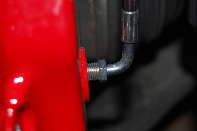

Durites avia GOODREACH avant ariere sur mesure, revetement genre carbone

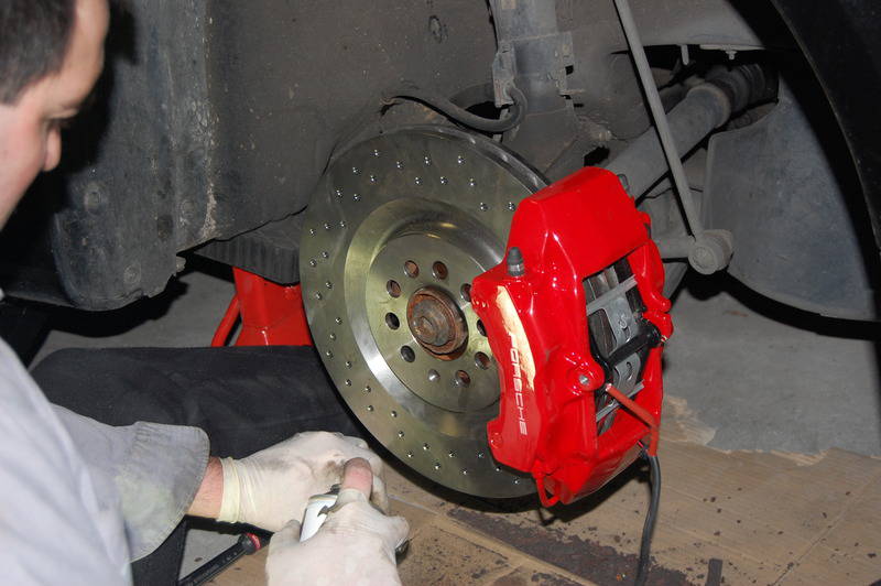

Voila les photos, dans la chronologie du montage :bigsmile::allright:
Grand merci GUIZMO pour le montage !!!

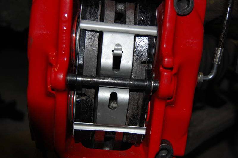

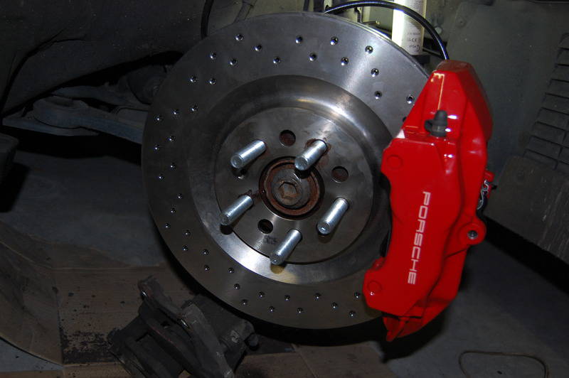

Pré montage pour se rassurer avant de démarrer les gros oeuvres :
etrier reposant sur la cale ULTIMHOT:
Chouette , tout passent, ya plus qu' a poser:

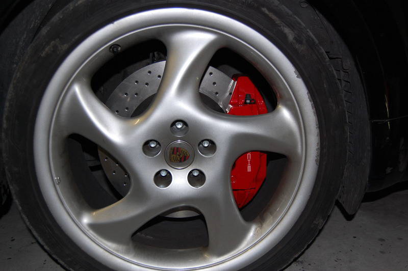

Projet freins FINISH !!
