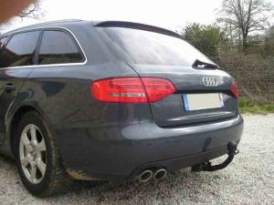

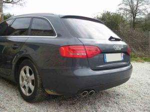

Au vue des 2 images fournies par guide, je ne regrette pas de ne pas avoir pris cette option. C'ets perso mais le cache qui reste au milieu du pare choc, c'est super moche. Quand on annonce amovible, c'est amovible, pour moi il ne devrait rien subsister. Après cela dépend de chacun.
... sauf que si c'est une option et non une 2nde monte, la prise se replit dans le pare-choc... on ne voit donc rien (sauf à se mettre à 4 pattes).
Si tu ne regrettes pas d'avoir pris l'option, c'est probablement parce-que tu n'en as pas besoin. Tant mieux, car l'installation est un véritable parcours de combattant...
En fait, s'il y a un doute, vaut mieux prendre uniquement la préparation (120 € hors remise) et l'installer ensuite si vraiment le besoin est là.
Je ne savais pas que la prise pouvait se cacher complètement. Sinon, pour l'utilisation, je me suis beaucoup posé la question vis à vis du transport de VTT (pas de remorque chez moi). Et finalement, j'ai poté pour transport du VTT dedans. C'est pour cela que je ne regrette pas. Comme je le disais, cela dépend de l'usage, moi perso c'est rare donc pas de regret, voila.
Avec le modèle amovible de chez Westfalia, il ne reste rien de visible une fois démonté.

C'est normal.... c'est l'équipementier Audi pour cette pièce tongue.gif C'est le même modèle que la version d'origine Audi.
Par contre, qui a fait l'installation ? toi ?
Par contre, il y a un truc étrange. Audi annonce que le poid max sur la flèche est de 80 Kg, alors que Westfalia annonce 90 Kg. Qu'est-ce qui pourrait justifier cette différence ?
Modifié par TopKool
Hello,
Non, ce n'est pas moi qui l'ai installé (même si j'y ai participé autant que j'ai pu) mais un membre du forum (Mercure).
Je pense que la différence de performances en charge verticale (80Kgs contre 90kgs) provient juste du fait que Audi s'octroie une petite marge supplémentaire de sécurité. Ils font la même chose avec le teintage des vitres qu'ils garantissent 5ans, alors qu'en passant directement par leur prestataire (ce que j'ai fait), c'est garantit 8ans, pour un prix moins élevé encore en plus!!!
Bonne journée.
