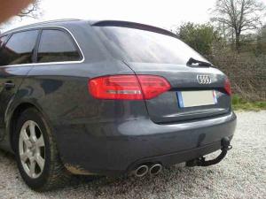

Hello vous tous,
Et bien ça y est... je l'ai enfin, mon attelage!!!

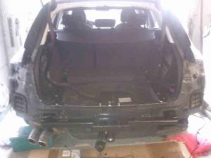

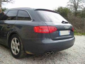

Merci, merci, mille fois merci à Mercure11 pour m'avoir installé le modèle Westfalia "invisible": pose et dépose du col de cygne en quelques secondes, présence de l'attelage insoupçonnable une fois démonté (prise 7 broches y-compris), aucun problème avec l'ODB (grâce au boîtier Smart7). Bref, que du bonheur!!!
Merci également d'avoir pris sur ton temps pour effectuer cette pose, en prenant soin de m'expliquer chaque étape pour que je puisse t'aider (de l'autre côté). Ce fut un réel plaisir de pouvoir t'assister (à mon niveau) et te laisser faire sur les parties plus "délicates" (démontage/découpe/remontage du pare-chocs, et surtout le fameux dernier écrou si difficile à atteindre puisque caché derrière la plaque de protection thermique de l'échappement).
Merci toujours et encore pour cette journée remplie de complicité et de bonne humeur (quel humour!!!), et le délicieux repas de la pause déjeuner (bravo Madame) et pour l'accueil en général.
Merci encore pour les tests relatifs aux branchements électriques, en faisant intervenir ton sympathique voisin pour le prêt de sa plaque de feux.
Merci enfin pour ta confiance et ta prise en charge complète de la commande de toutes les pièces, pour que nous n'ayons pas à "faire les boutiques" avant de commencer.
Bref, pour résumer: MERCI.

Hello,
Voici quelques petites photos...
1) Avec le col de cygne EN PLACE (en attente de la remorque).
2) Avec le col de cygne DEPOSE (et rangé dans le coffre) et la prise 7 broches CACHEE (en attendant de tracter à nouveau).
..... Passage de 1) à 2) (et vice-versa) en quelques secondes...
3) Lors du montage, la phase impressionnante par laquelle il faut passer.
