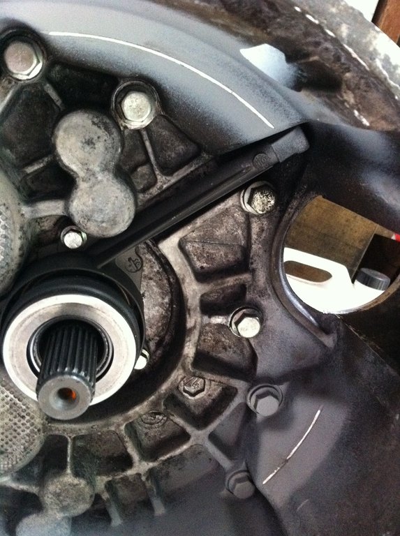

c'est simple, j'ai une pièce qui frotte dans l'embrayage.
maintenant faut savoir quoi et pourquoi
Une pièce qui frotte? butée?
Tu as un embrayage allégé ou pas? Car je te rappelle que Ca fait pas mal de bruit...
je pense que notre ami benoit s'est assez renseigné pour savoir que c'est pas du a son VM allegé
comme le précise thomas, cela n'a rien avoir avec le fait d'avoir un vm allégé.
le bruit se produit à l'appuyer. <_<
c'était pas due à ton mécanisme d'embrayage qui était monter dans le mauvais sens ? ( mécanisme à ressort vers le volant moteur ?)
là le tout est dans son sens de montage ;)

peu importe le sens du disque, le souci est toujours présent :colere:
je viens de prendre une butée chez Audi.
j'espère que c'est juste ça.
Si tu es sûr de ton montage sa ne peut venir que de là ;)
bah sur oui, il y a pas 36 façons de monter un embrayage.
maintenant est-ce les bonnes pièces, la c'est moins sur.
mais bon on va y arriver :bigthumbup:

problème trouvé et solutionné.
un putain de rivet du mécanisme venait bouffer la cloche de boite :furious:
bon du coup, un petit coup de disqueuse et plus de souci.
ca engage niquel et plus de saloperie de bruit :D
maintenant j'ai hâte d'aller tester ca sur route :mrgreen:
:blink: la vache c'est bizarre que le rivet frotte comme ça :unsure:
bon le principale c'est que tes localiser le problème :bigthumbup:
Bizarre que du matos prévu pour la voiture doivent être modulé pour ne pas frotter non?
Bon, le principal c'est que Ca fonctionne, mais Ca m'étonne quand même!
content que tu as solutionné la chose ...
pour le rivet ( pas le bon ) c'est peut etre un erreur humaine au montage de la piece a l'usine
oui je pense aussi à une erreur humaine.
le trou pour le rivet en cause n'est pas à la même distance que les 2 autres.
il est légèrement excentré donc pas à sa place.
ca arrive mais bon ca m'aura retardé d'1 mois cette connerie
