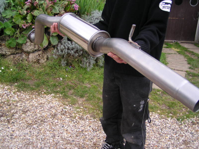

y a t il une difference de perf perceptible entre les 2 ? a premiere vue, je prefere le blueflame mais je me demande si il fonctionne bien, car la sortie est assez bizarre.. je pensai quil fallait que les 2 sorties aient la meme longueur pour de meilleurs perfs..

J' ai du Blue Flame depuis casi 2 ans, 0 problemes.
Les sorties sont super simpa je trouve.
Pour le bruit, comme milltek je trouve, pour avoir comparé les deux .
pour les perfs, je m' en plains pas.
Le silencieux étaient un peu de travers, c' est reglé depuis
L' intermediaire

Bon choix!
