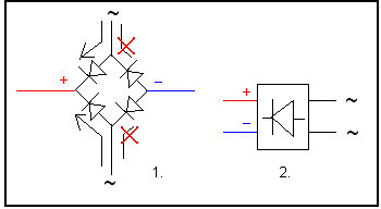

Un pont de diode ets la pour transfomrmer le courrant altenrnatif ~ (qui sort de ton alternateur ) en courrant continu donc polarise +-
On peut toujours bidouiller voir reparrer un pot de diode en ayant asse de caracteristique des diodes utilisee.
Regarde unpeu le shema que je t ai envoyé en annex,si coupure il y a,comment peut il consommer ?impossible,dans ton ca n etait pas une coupure mais bien un court-circuit franc.

C'est clair, une diode qui lache su un pont de diode ca fait pas consommer de courant a l'arrêt ! Ou alors il a fondu et fait un court-circuit...
