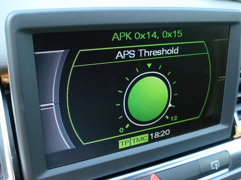

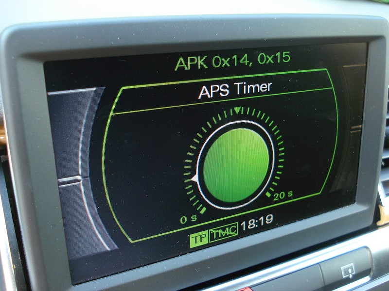

Toujours dans les menus cachés je pense avoir compris à quoi servent ces 2 paramétrages:
et
J'attends de faire un test avec un véhicule équipé d'une caméra de recul (par exemple le Q7 de jefparis lors d'un prochain
rassemblement).
:coucou:
