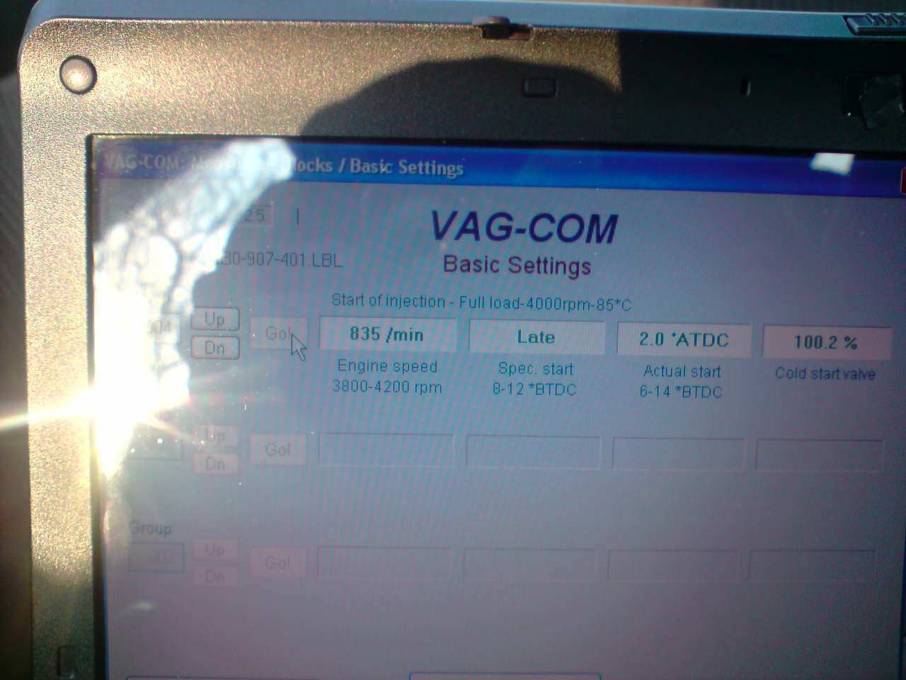

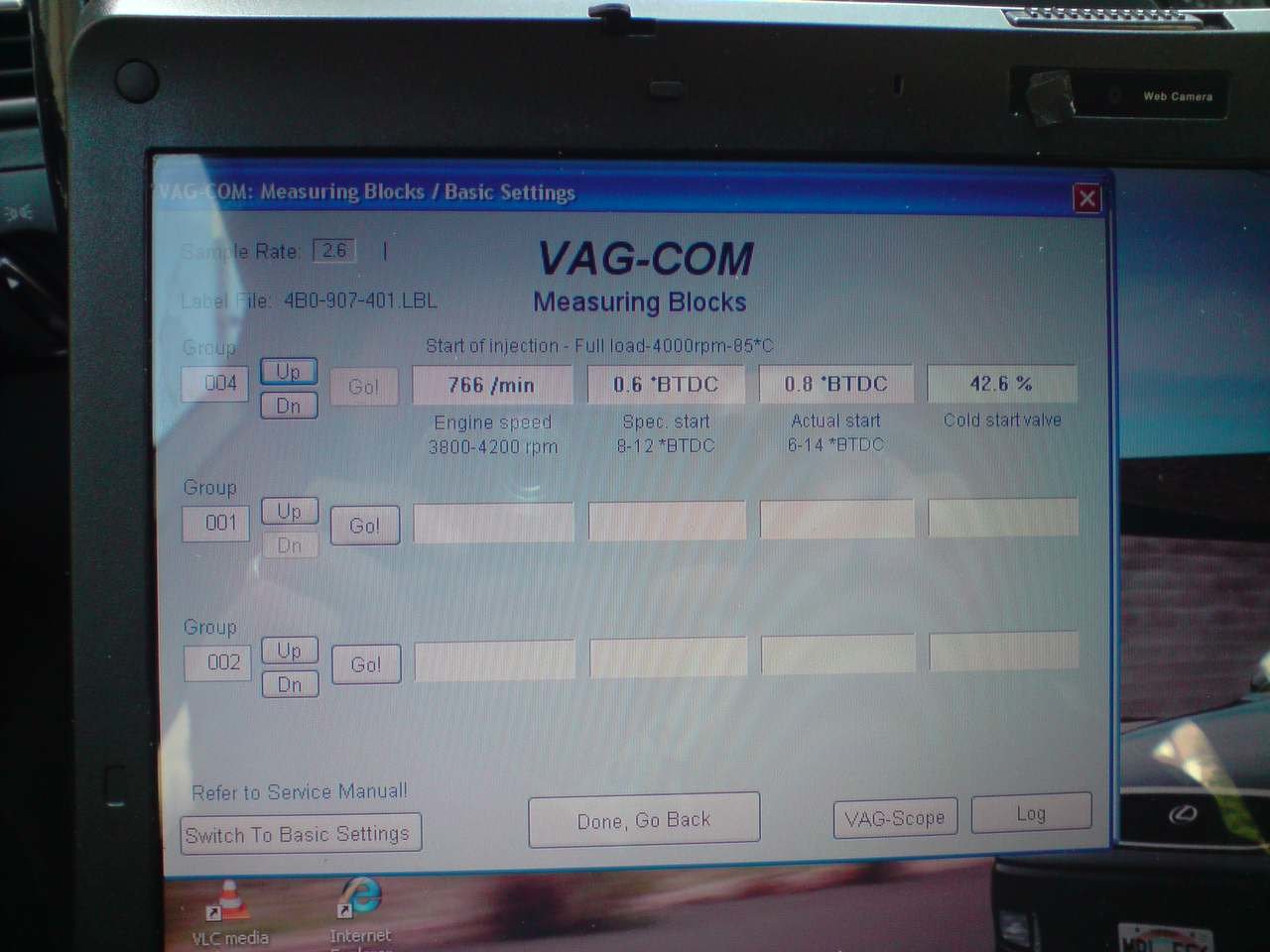

Je viens de controler le moment d'injection mais je suis novice en la matière et j'ai besoin de votre aide pour interpréter les résultats obtenus.
Conditions: VAG-COM-calculateur moteur 01-Regl. de base-Groupe 004-Moteur AFB.
Le ralenti est porté a 835 tr/mn et le deuxième paramètre oscille entre "avance" et "retard".
Voici les resultats obtenus dans les 2 cas, clim arrétée (je vais y revenir):
J'ai précisé que les mesures ci dessus ont été faites clim a l'arrêt, car lorsque celle-ci est en marche, le moteur ne supporte pas le mode "retard".
Dans le meilleur des cas il tourne comme une patate avec un ralenti tres bas, la plupart du temps il cale !
Mes questions
- dans la position "Avance": pas de valeur, est-ce normal ?
- dans la position "Retard": valeur faible, voire hors specification, néccessite un réglage?, comment faire, sens, angle...?
- est-ce normal que le moteur cale dans le mode "retard", clim en marche?
D'avance merci pour votre aide.

Lorsque j'ai remonté le moteur, calé la distribution, j'ai positionné la couroie entre la pompe et la poulie d'ACTs, les ACTs étaient calés, le vilo était pigé, la pompe également.
Je n'ai pas touché au réglage pompe/poulie de pompe et je pensais qu'un réglage fin pouvait être nécessaire a partir de ce réglage et avec VAG-COM.
Tu me confirme qu'il ne faut pas toucher a ce réglage.
Mais qu'en est-il de mes mesures, il y a-t-il besoin de réglage? si oui comment ?
Qu'en pense-tu ?

Merci pour ton aide, j'ai trouvé dans ma doc comment régler le moment d'injection en jouant sur la position de la poulie de pompe sur la poulie d'ACT.
J'ai positionné le moment d'injection a 2 - 2.2° ApPMH alors que j'étais a 3.8 - 4.2 limite hors spécif.

Voici les mesures après réglages:
Les essais sont bons, le comportement entre 1000 et 1500tr/mn est sensiblement meilleur.

Mon a6 moteur AKN fait un bruit de 504 diesel a froid comme a chaud,j'ai donc décider de contrôler l'avance de la pompe a injection.
voici le résultat aux ralenti.
Une fois passer en mode BASIC SETTING j'obtient cela:
Et comme par magie je n'ai plus aucun claquement le moteur ronrone,avez vous déjà rencontrer ce problème?
avez vous une piste?

oui en mode BASIC SETTING la pompe bascule 1x avec de l'avance et 1x avec du retard (sa change toute les 20secondes).
Quand elle passe en 'avance' ,le moteur ne claque plus,par contre quand elle passe a 'retard' le moteur claque plus fort.
La pompe a été changer il y a 2 ans la voiture et une 2000 avec 254000kms.
Merci de votre aide
Voila je viens de régler l'avance a 2° grâce aux mode BASIC SETTING
Modifié par LEXUS 88
Par contre mon avance (sans le mode BASIC SETTING) et toujours trop haut
test effectuer sur groupe 000 avec tdi timming:
Par contre je me suis aperçu qu'un injecteur était hors tolérance ,c'est le numéro 3.
Le numéro 3 n'et pas l'injecteur pilote? ce qui expliquerai que mon avance n'est pas bonne?
