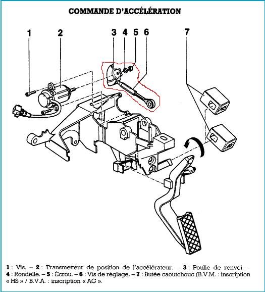

démontage pédalier
Sapatate a répondu à un(e) sujet de Sapatate dans A6 C5 / allroad C5 - (1997 à 2005)
oui quand je vais m'y attelerje je ferai c 'est clair -
démontage pédalier
impossible de trouver un tuto la dessus.... -
Salut à tous, Je souhaite démonter le transmetteur de position d’accélérateur de mon A6 break, boite AUTO, de 1998. (pièce n°2 sur le schéma). Quelqu'un pourrait i l me dire comment on fait car je ne vois pas la..... Faut il tomber tout le pédalier ? juste démonter la pédale d’accélérateur ? et comment ? Merci de votre aide
