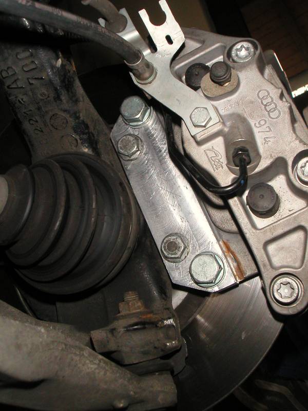

Je viens de regarder sur ETOS, et sur la S4 V8, je n'ai pas trouvé de protection a l'avant blink.gif
Puis bon quand on voit le peu de place qu'il me reste...
user posted image
il faut la mettre autour du disque, pas autour de l'etrier.
