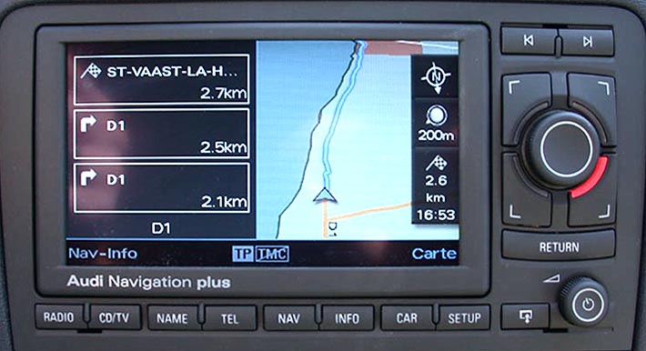

Un RSN-E, c'est ça :
user posted image
Le MMI c'est ça :
user posted image
Les 2 comportent la même logique de fonctionnement.
Edit : tu veux parler du flêchage dans l'écran de l'ordi de bord ? Oui, ils sont dispo avec les 2 modèles. Mais on ne choisis pas son modèle :
A3/A4 = RNS-E
A6/A8/Q7 = MMI.
