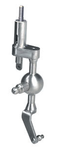

Je vois, çà doit être de çà dont tu parles !
user posted image
Hyper simple à monter ( Fô qd même enlever la boîte à air pour un meilleur accès )
user posted image
T' as juste les 2 commandes cablés de boîte à enlever de leurs rotules ( pas de réglages à refaire lors du montage ) et une vis à virer, opération inverse pour le remontage ! biggthumpup.gif
J' ai eu l' occasio d' en monter un sur le TT d' un ami, et franchement, c' est super agréable à manier du levier, la course est vraiment réduite. Couplé avec l' accoudoir, le poignet bouge à peine !
Franchement, seul le prix me rebute pour le monter sur mon TT ( 200€ le bout d' métal... dry.gif )

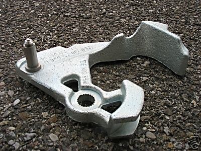

coucou.gif la-dedans ...
qq1 pourrait expliquer le principe de cette chose et l'interet/usage eventuellement ? unsure.gif
Bon, alors...
Principe du comment çà marche !
En jouant sur un axe plus court.
Seule la rotule ( flêche blanche ) est concernée.
Si on l' a met sur un axe différent ( le point jaune ) la course s' en trouve réduite, par rapport à la rotule du dessus, le concept est tout simple ! ( Tu suis ?? bigsmile.gif )
user posted image
Intérêt : Simplement avoir une course du levier + courte ( franchement, j' trouve çà sympa ! bien.gif )

la piece coute 30€ mais je suis pas sur de la ref: 1J0711051C
suffira de l'usiner pour faire qq chose ressemblant a ca
Tu peux mettre les deux short shift c'est trés sympa et dans tous les sens, par contre celle en sortie de boite sous ton capot moteur prens en un fixe non réglable :rolleyes:
