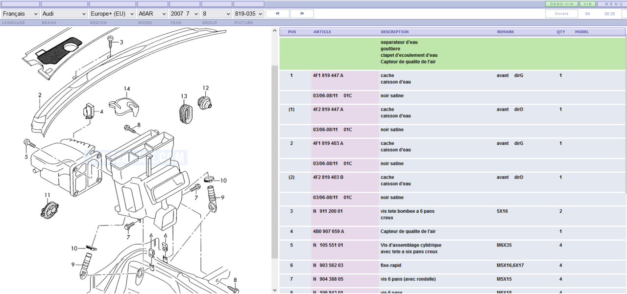

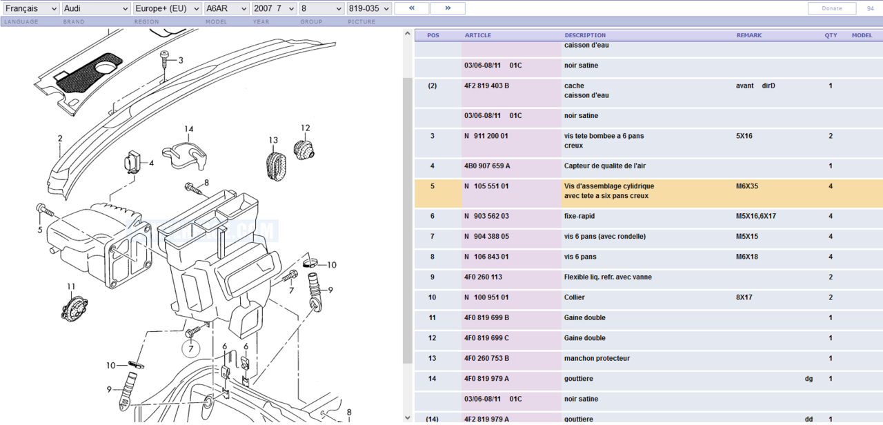

C'est bien là que tu a regardé ?  sous le cache du caisson d'eau, les pièces N°9 et la gouttière N°14 ...
C bien de l’eau claire pas d’un ldr qui bien rose pour ma part
et je re regarde les drains tt à l’heure car sur le dessin je comprend pas trop lol
mais merci pour le détail ça pourrait m’aider

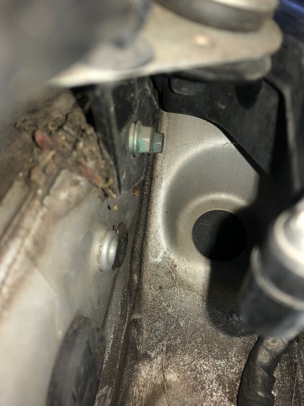

par contre sous le boîtier électronique à gauche du mastervac il y’a un trou qui est a l’endroit du problème je pense
ce trou n’a pas de conduite derrière
on voit le sol par ce trou et au final il se trouve quasi sous les pedales
j’ai fait remplacer un tuyau de direction récemment qui est légèrement plus loin , j’espère que mon mécano m’a pas fait sauter un obturateur qui se trouvait là en passant ses mains ??
contenu que l’eau n’ait pas guider quand elle passe là elle pourrait arroser dans l’a habitacle au niveau des pédales
Quelqu’un peut il me confirmer que ce trou est bouché sur vos a6, Allroad etc ?
Le trou est plus haut que le niveau pour les évacuations donc j’en déduit que ça n’en n’est pas une
et comme y’a pas de conduite pour guider l’eau en dessous de la voiture ( contrairement au vraie évacuations) ça coule dans l’habitacle côté conducteur
Si c ça je le bouche et terminer les infiltrations intempestives
