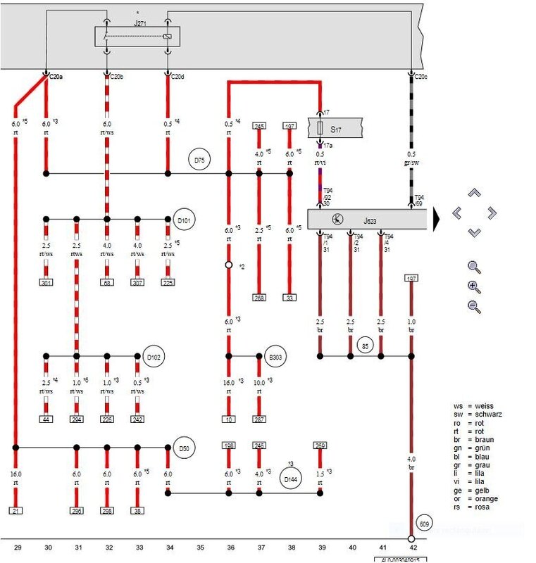

Aussi désolé c'est en allemand.
Contrôle tous les fusibles dans le boitier de la photo j271 ainsi que le relai C2 dans ce boitier.
Tu  démontes  le capot du relai C2 et tu le forces à la main pendant que tu démarres .

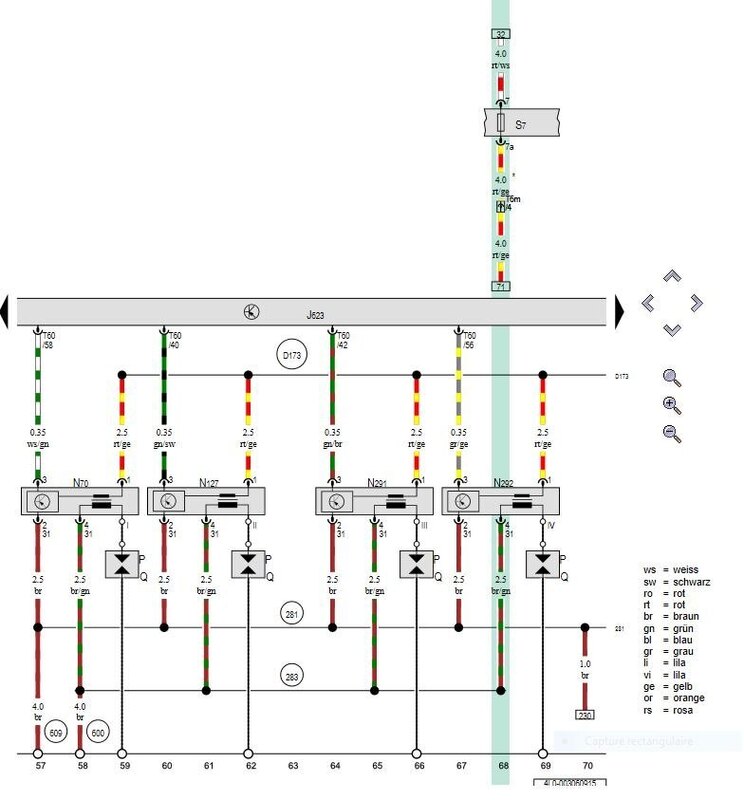

Les autres schémas sont un des 2 bancs injecteurs et 1 des 2 bans bobines allumage.

Il y a 1 heure, Panda_67 a dit :
Ton niveau "électricité/ electronique" ?
OK pour forcer C2 (shunt c20a et c20b) et tester les fusibles (j'avais déjà fait tout ça de mémoire, sans pour autant forcer C2), je vois ça ce soir et reviens vers toi.
Bon niveau en électricité, (moins en électronique 😅, mais je devrais comprendre).
Faut tester aux bornes de chaque élément si du courant arrives j'imagine. Je te dirai.

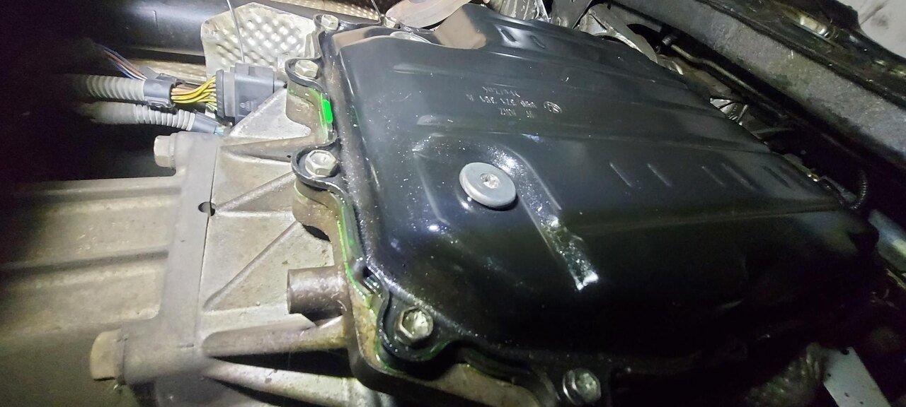

J'ai aussi le code moteur sur les volets d'admission 008196, la pièce est cassée (G336), je l'ai rafistolée avec un colson, ça fonctionne à peu près, le temps de poursuivre mon dépannage. Le code revient de temps en temps car me petit moteur ne revient pas completement en position, à cause du colson. Bref, je vais en commander un, 500$ de ce que j'en ai vu 😬 (079129086B). Personne n'en a un d'occase dans un fond de tiroir ?
Photo et vidéo en PJ pour info.

BOITE:
J'ai vu passer un défaut 17105 (G195) à la première lecture au démarrage ce soir, que j'ai effacé. On verra si ça revient.
La marche arrière fonctionne bien, j'ai fait mes premières 2 mètres dans le garage.
Par contre en marche avant, en mode D, ça n'accroche pas, j'accélère et elle bouge pas, comme au point mort.
En mode S, j'accélère et elle accroche (comprendre le moteur entraine la voiture) avec un peu de régime.
Bref, je mets ça sur le compte d'une huile de boite fatiguée pour le moment et je verrai après avoir vidangé (matériel commandé, patience...).
Vos commentaires/expériences sur le sujet sont les bienvenus (en espérant ne pas avoir un pb d'embrayage)
J'ai une fuite de LDR au dessus de la BVA, quelqu'un a une idée ?

Hello,
Quelques nouvelles...
La fuite de LDR s'avère être une fuite de DA. Entre la pompe et le carter. Le liquide de frein que j'ai mis dans le bol de DA m'a flingué le joint... Bref, le constat est fait, reste a commander le joint 6 et le petit arbre 5 (il parait qu'il faut le remplacer aussi).
J'hésite à commander tous les joints du système DA...
J'ai fait les vidanges BVA, ponts AV AR, et Boite de transfert.
Lors de la vidange BVA, je n'ai remis que 6,5L. d'huile env. A savoir 4,5 litres avant premier débordement, et 2 litres supplémentaires après monter en température à 39°C. Il me semblait qu'on mettait 9 litres lors d'une vidange BVA (boite 09D)...
Toujours le problème de marche avant sur D qui n'accroche pas et cette erreur G195 (capteur vitesse sortie BVA ref 09D927321B ). La vidange n'a eu aucun effet. Donc je vais commander ce capteur et refaire une vidange.
L'erreur VCDS:
17105 - Transmetteur de régime en sortie de boîte (G195) Signal implausible
            P0721 - 008 -  - Intermittent - Témoin allumé
A+
