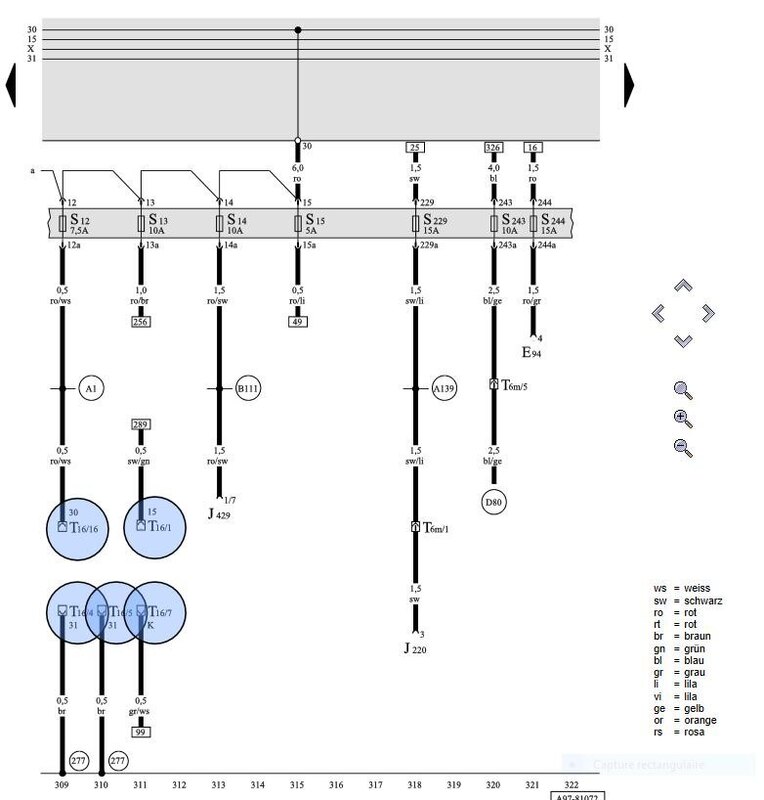

Ok on va donc attendre en attendant voici le schéma de la prise 4 et 5 sont bien des masses (prise standard) T16 = prise OBD , couleur br (marron) A+ -

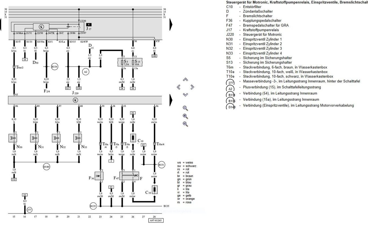

Pas d'allumage et pas d'injection du coup non plus . Sinon le 12 V injecteurs tu l'as bien mesuré au niveau (schéma avec injecteurs) du petit rectangle [132] ? Les injecteurs sont activés avec retour de masse via le J220. Tu peux avec un fil volant et au travers d'un fusible les alimenter sur [132]. Mais si tu n'as pas d'allumage elle ne démarrera pas non plus Et le capteur PMH tu l'as déjà changé ? -

Ok sur le schéma on ne voit pas que le relai et la petite interface sont séparées en vrai. Par contre tu mesures sur quelle broche du J17 les 1,2V ? Sur J17 borne 17/30 tu dois avoir du 12V permanent ? (ligne 30) . A+ -
Pb electrique commande injection TT MK1 Roadster 225
Panda_67 a répondu à un(e) sujet de stephmeca31 dans TT MK1 : Coupé / Roadster / Le Mans / quattro Sport - (1998 à 2006)
J'ai oublié regarde si tu as bien du 12V a l'arrivée du fusible 32 et si pas coupé ou oxydé qui protège les injecteurs N 30 a 33 . -
